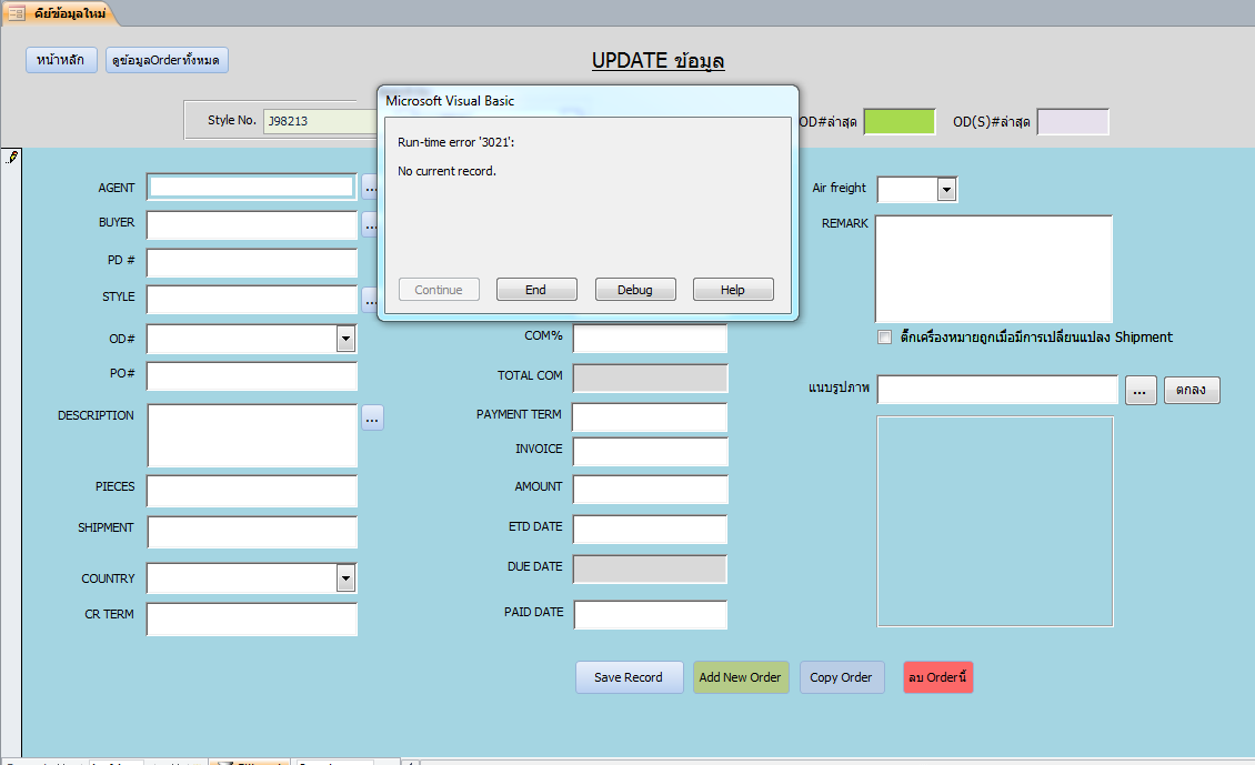

รบกวนสอบถามครับ คำสั่ง Copy record  อยู่ๆก็ error ครับหลังจากที่มีการแก่ไขปรับปรุงโปรแกรมไปบ้าง ก่อนหน้านี้ใช้ได้ปกติ เลยไล่ไม่ถูกครับ ผมแนบDataมาให้รบกวนอาจารย์ช่วยดูให้หน่อยครับ ขอบคุณครับ

เหมือนข้อมูลถูกล้างออกไปก่อน คำสั่ง Copy จะทำงานครับ พอคำสั่ง Copy จะทำงานก็ไม่พบข้อมูลแล้ว

เกิดปัญหาที่ โค้ดคับ ตรง select record , copy ,append  ตรงปุ่ม copy คือต้องการ copyRecord  ที่ Filter ใช่ไหมคับ
ถ้าใช่เดี่ยวแก้ให้

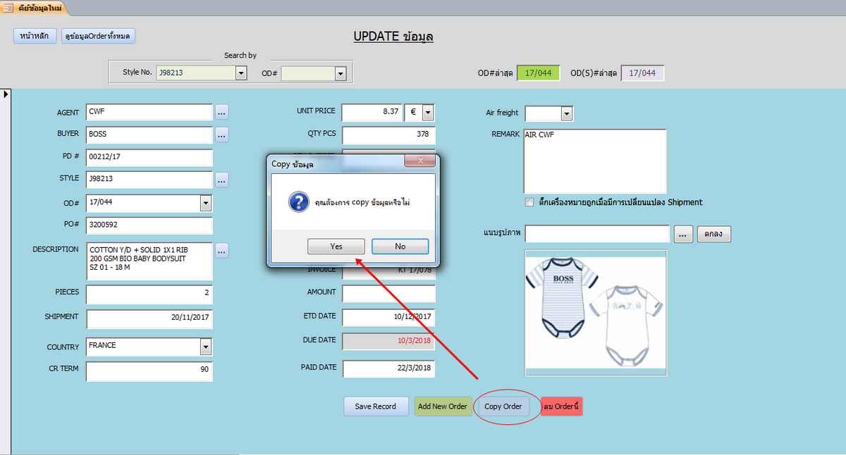

code ตามที่คุณปิ่นณรงค์ให้มาใช้ได้ครับ จะมีปัญหาตรงที่บางครั้งผมอาจมีการfilter Style หรือ OD# อย่างใดอย่างหนึ่ง และที่สำคัญแต่ละStyle หรือแต่ละOD# ที่เราfilter มันจะมีหลายrecord เวลาเราfilterแล้ว กด Next ไปrecord อื่นแล้วทำการcopy มันจะerrorครับ เหมือนกับมันจะให้ copyเฉพาะที่ filter เท่านั้น

อ่อ งั้นเราก็ไปกำหนดให้มันเลือก Record ปัจจุบันที่เราใช้งานเลือกอยู่ ก่อนจะ Copy Record ได้ครับ โดยสร้าง Textbox ของ ID มาแสดงในฟอร์มด้วยทีนี้ถึงท่านแก้ไขเนื้อหา ก่อน Copy หรือจะกำหนด Filter ยังไงก็ได้ครับ เพราะมันจะFilter ข้อมูลจาก ID แล้ว Copy ไป Paste ในตารางให้

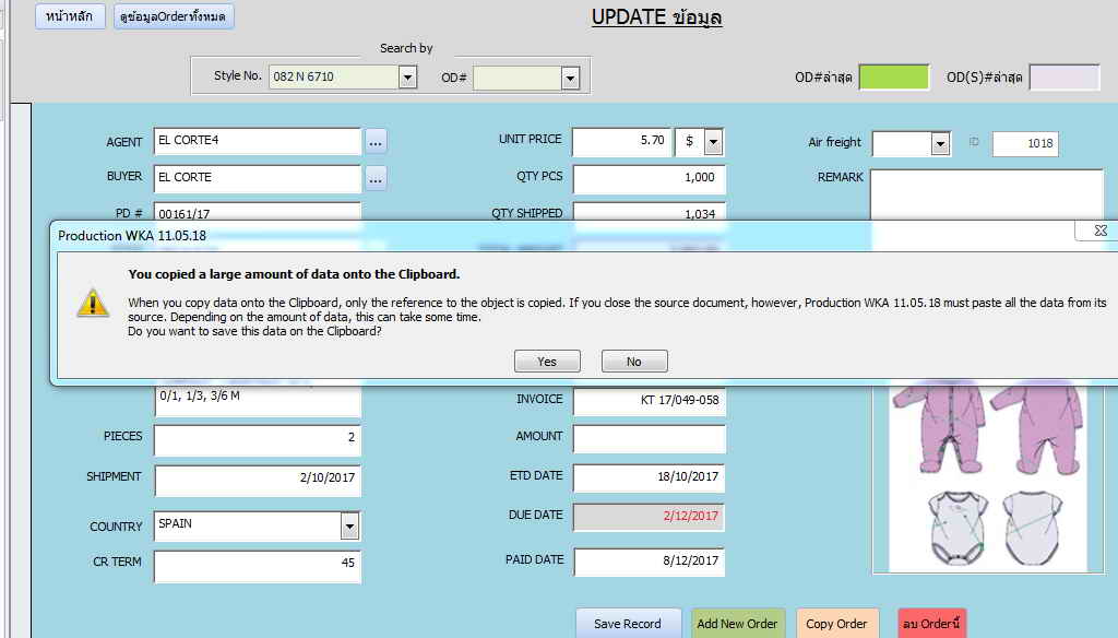

หลังจากcopyเสร็จ มันจะขึ้นแบบนี้ตลอด สามารถปิดมันได้หรือเปล่าครับ

ขอบคุณมากครับ แต่ตอนนี้ลอง filter ที่ OD# แล้วสั่ง Copy ไม่ได้ครับ มันจะ copy ข้อมูลว่างเปล่า
ส่วนอื่นๆOKแล้วครับ

ลองๆดูข้อมูลแล้วผมว่าใช้ Append Query น่าจะสะดวกสุดและง่ายด้วย
โดย Criteria ID จาก Form มาเพื่อCopy ข้อมูล นำไปวางในตารางครับ
Query Append ตั้งชื่อว่า AppendDataFromFormMerchandiserKeyUpdate
Copy โค้ดนี้ไปวางในSQL ได้เลยดังนี้
