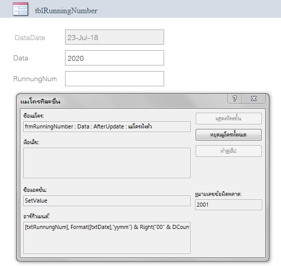

จากไฟล์ตัวอย่างไหงผมรันแมโครไม่ได้ครับนี่ (เปิดใช้งานแมโครทั้งหมด by access 2013 แล้ว)

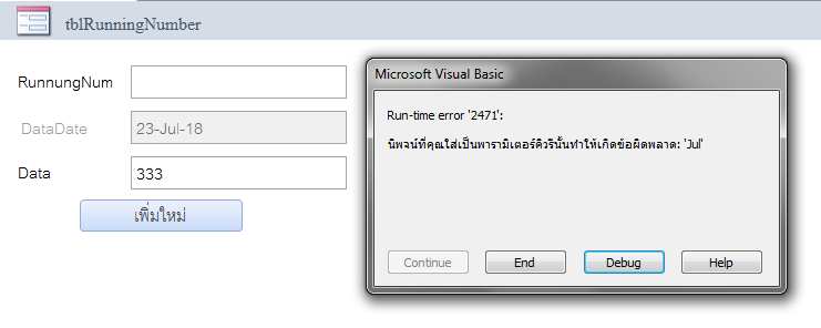

ยังคงใช้ไม่ได้ครับ
เห็นฟ้อง 'Jul' หรือเป็นที่เครื่องผมตั้งค่าเวลาเป็นอังกฤษ ต้องแก้อย่างไรโดยยังคงรูปแบบเวลาใว้ครับนี่
23 ก.ค. 61 , 20:52:34
ผม test ทั้งมาโครและโมดูลของคุณปิ่นณรงค์แล้วไม่พบปัญหาใดๆ
การตั้งค่า Windows ผมก็ตั้งเหมือนกับของคุณ
ผมใช้ Office 365 (2016) ปัญหาน่าจะอยู่เครื่องคุณแล้วล่ะ
ลองตั้งค่า Access ของคุณเป็นภาษาอังกฤษดีกว่าครับ
File > Options > Language

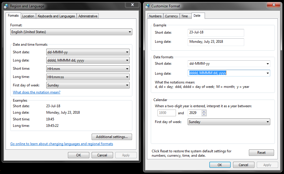

23 ก.ค. 61 , 21:40:13

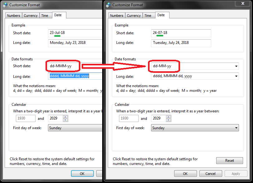

เป็นที่เครื่องจริงๆเอาไฟล์กลับไปใช้ที่บ้านใช้ได้ซะงั้น   :sweat:
เดี๋ยวพรุ้งนี้กลับไปแก้เครื่องเจ้าปัญหาตามท่าน OddyWriter อีกที :dizzy:
เปลี่ยนรูปแบบวันที่ของเครื่องที่ใช้จากแสดงชื่อเดือนด้วยตัวอักษร  เป็น--> แสดงชื่อเดือนเป็นตัวเลขสองหลัก = ใช้งานได้แล้วครับ  :fake smile:

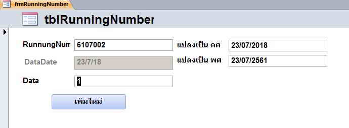

ฟังชั้นนี้เปนการ เลือกใช้ แบบปี พศ หรือ คศ ครับ
ถ้าเดิม เป็น 01/01/2018
อยากให้แปลงจาก พศ เป็น คศ
myear(Fieldวันที่) แปลงเป็น คศ
byear(Fieldวันที่) แปลงเป็น พศ
ที่ textbox หรือ คิวรี่ ใส่แบบนี้
=Format([mydate],"DD/MM/" & myear([Mydate]))
เราจะได้ 01/01/2018 ครับ
ส่วนการแปลง จาก คศ เป็น พศ
=Format([mydate],"DD/MM/" & Byear([Mydate]))
เราจะได้ 01/01/2561 ครับ
Mydate คือฟิลล์วันที่ครับ
ผมได้ทำตัวอย่างการใช้งานกับคิวรี่ ไว้ให้ดูตัวอย่างด้วยนะครับ ตัวอย่างด้านล่าง
เครดิต อาจารย์ TTT อาจารย์ yeadram อาจารย์ PichaiTC นะครับ
