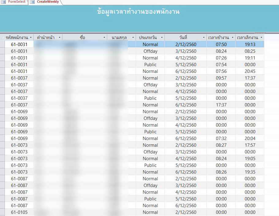

1. ผมมี ตาราง ที่แสดงข้อมูลเวลาเข้างานของพนักงานทั้งหมด ใช้วิธี Link Table จาก sql มาแสดงใน access เรียบร้อยแล้ว
2. ต่อผมทำ from เพื่อ จะ filter เอาเฉพาะช่วงวันที่ และกลุ่มคนที่ต้องการ และแสดงข้อมูลใน from แบบ DataSheet ได้ข้อมูลที่ต้องการแล้ว
ทีนี้ติดปัญหาตรงนี้ครับ ผมจะเอาข้อมูลที่ Filter แล้ว ไปใส่ใน ตารางใหม่ เพื่อจะสร้างเลขที่เอกสารครั้งนี้ เช่นการ filter เอาเฉพาะ เดือน ธันวาคม ของแผนกบัญชี ผมก็จะนำข้อมูลที่ filter ได้นี้ไปสร้างเป็นเอกสารเลขที่ 1 ที่มีข้อมุล filter ของ เดือนธันวาคม แผนกบัญชี
และหลังจากนี้เมื่อผมนำข้อมูลที่ filter ไปใส่ในตารางใหม่ได้แล้วผมก็จะทำการแก้ไขข้อมูลเช่น + รายได้พิเศษ และบันทึกอีกครั้ง ก่อนออกรายงานครับ
เล่ายาวมาก ที่ผมต้องการทราบคือทำยังไงจะเอาข้อมุลที่ Filter แล้ว ไปใส่ในตารางใหม่ และรันเลขที่เอกสารได้ครับ
หากผมให้ข้อมูลไม่ครบ รบกวนแจ้งได้เลยนะครับ
ผมแนบรูปตัวอย่างข้อมูลที่ กรองแล้วครับ

สร้าง Append Query น่าจะตรงกับที่ต้องการมากกว่านะครับ โดยใน Append Query เราสามารถใส่เงื่อนไขในการเลือกฟิลด์ต่างๆเช่นเดียวกับฟอร์ม คือเดือนธันวา+แผนกบัญชี แล้วเลือกได้ว่าจะเอาฟิลด์อะไร ไปลงในฟิลด์อะไร ในเทเบิลอะไร(เพียงเทเบิลเดียว) หรือจะบวกรายได้พิเศษที่เป็นค่าคงที่หรือมาจากสูตรด้วยก็ได้ ก็สามารถทำไปพร้อมกันใน Query นี้ได้เช่นกัน
