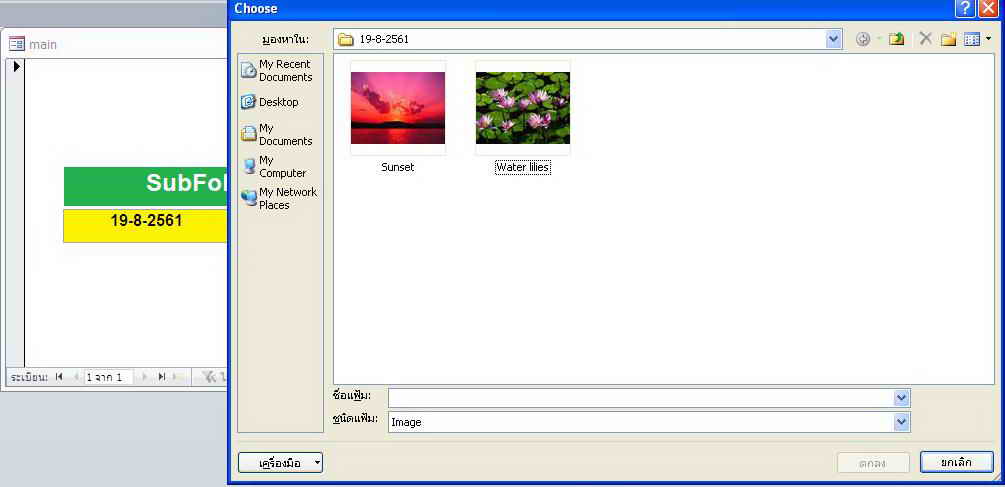

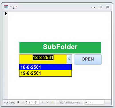

ลองดูตัวอย่างนี้ครับ สมมุติมีชื่อ Folder ใน Folder Picture 2 อันแบบนี้
เมื่อเปิดฟอร์มก็จะจัดเก็บ รายชื่อ SubFolder ลงในตารางและนำมาแสดงใน Combobox
เมื่อเลือก ชื่อ SubFolder แล้วกด Open ก็จะแสดงรูปภาพทั้งหมดที่มีใน SubFolder นั้นขึ้นมาครับ
แสดงตัวอย่างโค้ดทั้งหมด
