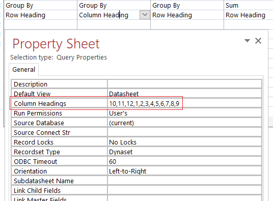

ไม่รู้ว่าเข้าใจถูกป่าวนะครับ แล้วก็ไม่รู้มีวิธีอื่นที่ดีกว่านี้รึป่าว
จากรูป ให้เอา Row Heading ที่ต้องการ เอามาเรียงเองเลย
จากรูป ผมเรียงจากเดือน 10 ไปเรื่อยๆ แต่ถ้า Row Heading
ของคุณเป็น Text ให้ใส่ Duble Qote ด้วย เช่น "ตุลาคม","พฤศจิกายน","ธันวาคม"
ค่าที่นำมาใส่นี้ ต้องเป็นค่าที่ได้จากการคำนวนของฟิลด์ที่นำมาเป็น คอลัม
โพสต์นี้ได้รับคำขอบคุณจาก: mongkong
