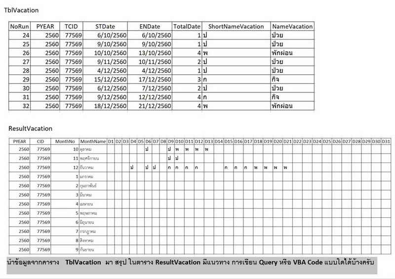

นำข้อมูลจากคาราง   TblVacation  มา สรุป ในตาราง ResultVacation มีแนวทาง การเขียน Query หรือ VBA Code แบบใดได้บ้างครับ

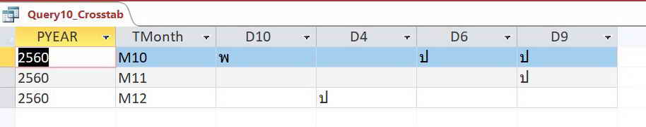

ขอคุณครับ OddyWriter การกำหนด Header ใน Crosstab 1-31 ทำอย่างไรครับ? ผมทำได้แค่นี้ครับ  ขอรบกวนดูวิธีกำหนด Header 1-30 ใน  CrosstabQuery  (ภาพ ใน QBE Grid นะครับ)    ถ้าเป็น VBA Code ที่มีการ Loop ข้อมูล  แล้ว  Update ใน คาราง ResultVacation ที่สร้างรอไว้แล้ว  จะมีความเป็นไปได้หรือเปล่าครับ

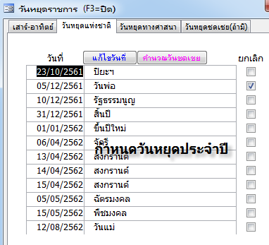

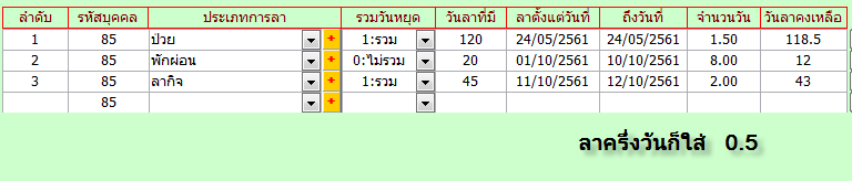

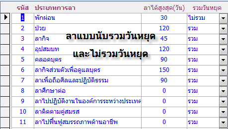

ไม่รู้ว่าทำถึงไหนแล้ว ผมมีคอนเสบแบบนี้
โพสต์นี้ได้รับคำขอบคุณจาก: laemthong

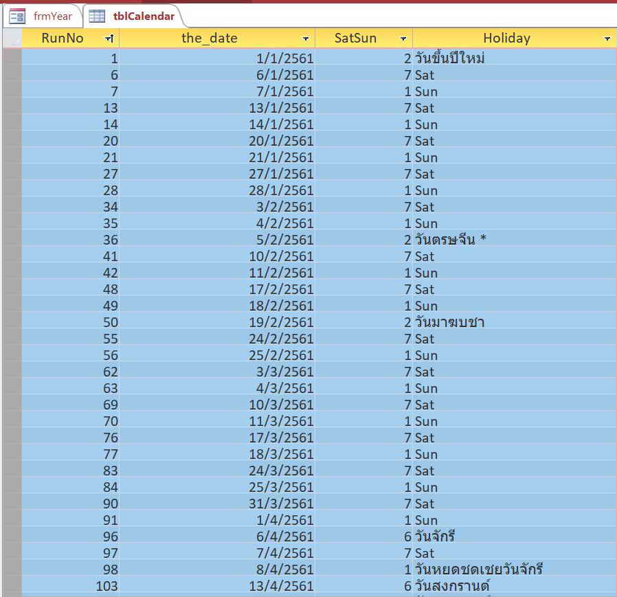

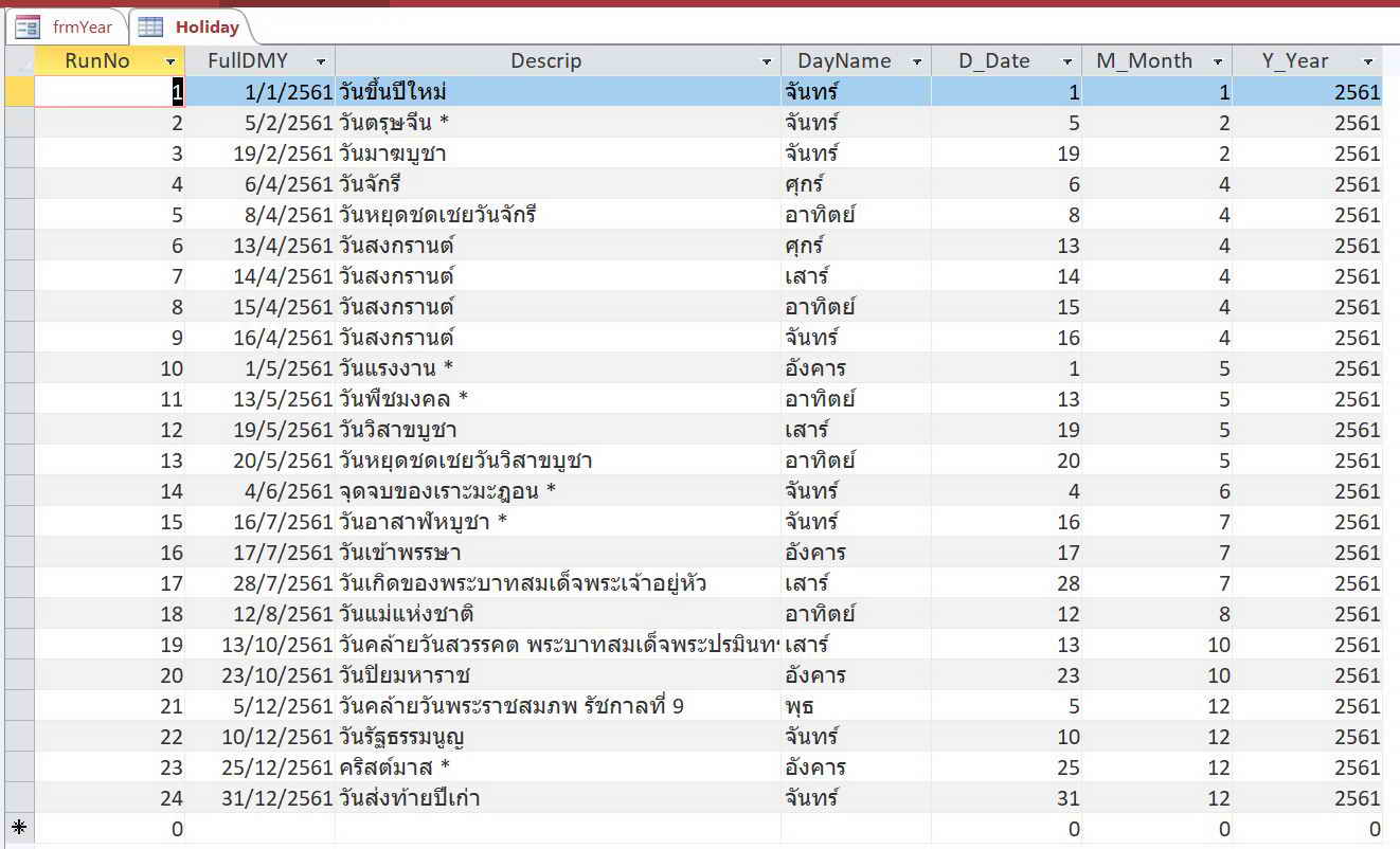

ทำได้ละครับ.....ชีวิต ต้องมีหนทาง.....
1.สร้างตาราง วันที่ ในรอบปี (365 หรือ 366 วัน แล้วแต่ปี)  และหาวันหยุด เสาร์ และ อาทิตย์  ทั้งปี
2. หาข้อมูลวันหยุดอื่นๆ (จากเวปไซต์ ต่างๆ)  เพื่ออัพเดทตารางในข้อ 1 ลบข้อมูลที่ไม่ใช่ วันหยุด ในข้อ 1 ทิ้ง จะเหลือข้อมูล ที่เป้นวันหยุดทั้งปีรวม เสาร์และอาทิตย์ ทั้งปี (เพิ่งรู้เหมือนกันว่า วันหยุดทั้งปี รวมเสาร์อาทิตย์ 100 กว่าวัน)
3 สร้างตาราง ชั่วคราว (แบบที่ คุณ OddyWriter แนะนำ) Loop ข้อมูล ว่าการลาแต่ละครั้งเป็นการลาแะไร ป่วย กิจ พักผ่อน ขาด ฯลฯ
4.นำตาราง ที่ได้ จาก ข้อ 1 สร้างความสัมพันธ์กับตารางข้อ 3 วันหยุด(ตารางข้อ1) กับวันที่ลา(ตารางข้อ3)  อัพเดทให้เป็นค่าว่าง  ก็จะเหลือวันที่ลาจริงๆ

จริงๆ แล้วในข้อ 2 ไม่จำเป็นต้องลบข้อมูลก็ได้ แต่กำหนด Data Type เป็น Yes/No ก็ได้แล้วครับ เผื่อระหว่างปีมีการเปลี่ยนวันหยุด

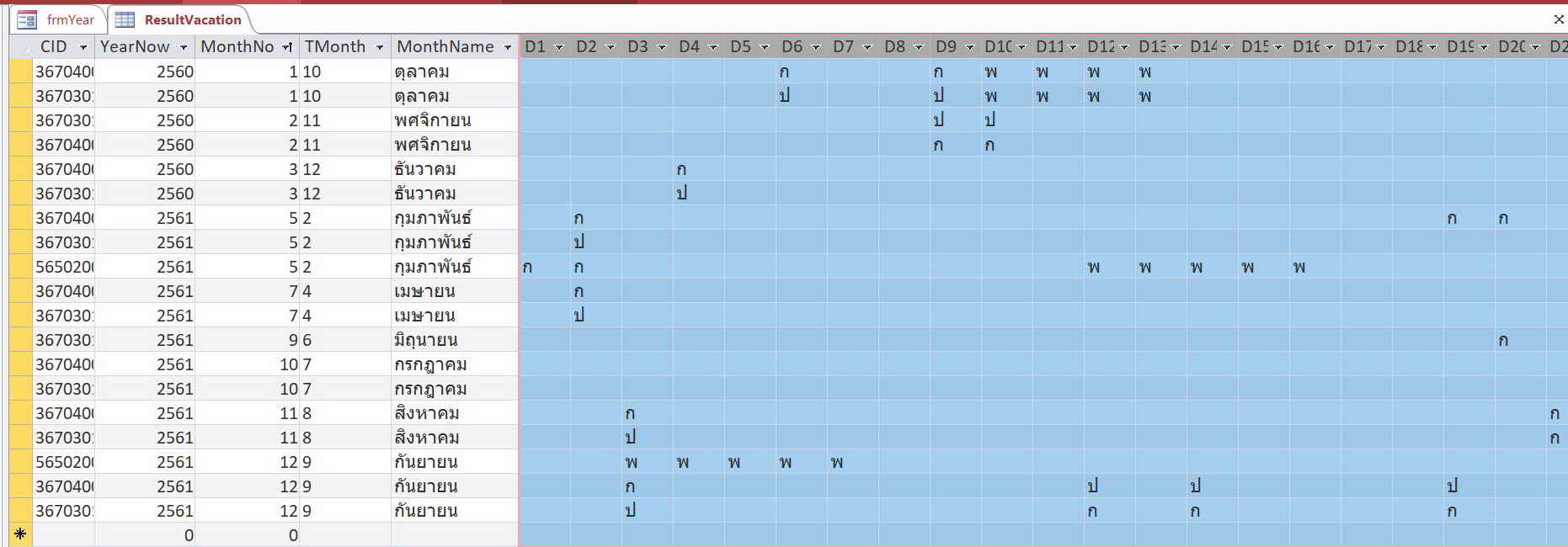

วันหยุดทั้งปี ไม่รวมเสาร์-อาทิตย์
แบบสรุปวันลา รายบุคคล (เตรียมนำไปทำ รายงาน ต่อไป )
วันหยุดทั้งปี เสาร์-ทิตย์ รวม วันหยุดอื่นๆ....ลบวันทำการออกไปแล้ว....(ที่บอกว่าวันหยุดทั้งปี มี 100 กว่าวัน ปีที่คำนวณ มีวันหยุดถึง 124 วันต่อปั)
