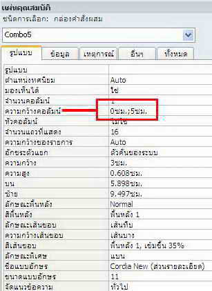

10 มิ.ย. 62 , 08:00:05
ถ้าจะเก็บข้อมูลลงในตารางเป็น ID ของ ตารางนั้นก็คงจะเหมาะครับ เพราะใช้ทรัพยากรน้อยลง
ถ้าคุณกำหนดข้อมูลแถวของ Combobox เป็น คอลัมน์1 ID คอลัมน์2 ชื่อจังหวัดหรือตำบลหรืออำเภอ
ตรง column width(ความกว้างของคอลัมน์) กำหนดซัก 0ซม.;5ซม. หรือตัวเลขอื่นๆ เพื่อให้แสดงรายการได้ครบ
column width กำหนดซัก 0ซม.;5ซม. คือ Combobox คอลัมน์ไหน กำหนดเป็น 0 จะไม่แสดงคอลัมน์นั้น จากการกำหนดนี้ข้อมูลจะถูกเก็บข้อมูล ID แต่จะแสดง รายการของคอมโบบ๊อกนั้นแทน
ส่วน BoundColumn(คอลัมน์ที่ถูกผูกไว้)ถ้าอยากจะเก็บข้อมูลเป็น ID กำหนดเป็น 1 ถ้าจะเก็บเป็นตัวหนังสือหรือรายการกำหนดเป็น 2 หรือดูจากการกำหนดชนิดแหล่งข้อมูลแถวว่าต้องการผูกคอลัมน์ไหนไว้ครับ
« แก้ไขครั้งสุดท้าย: 10 มิ.ย. 62 , 08:09:22 โดย ปิ่นณรงค์ »

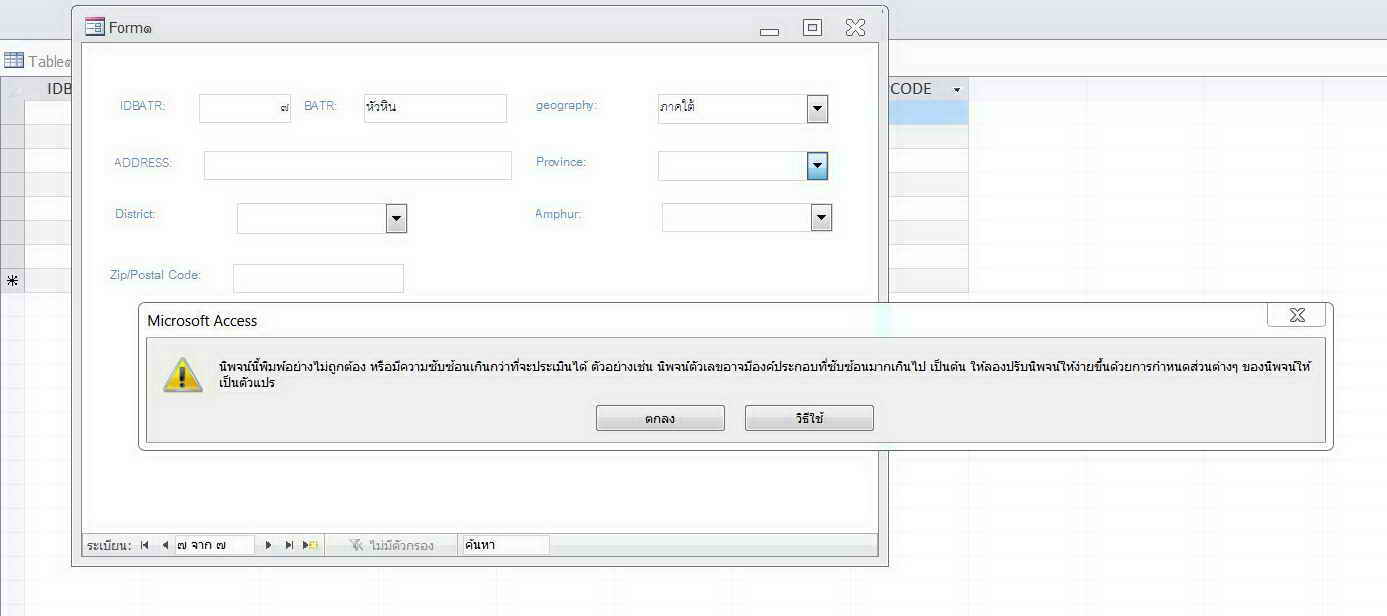

13 มิ.ย. 62 , 10:47:00
buakird
กราบขอบพระคุณครับที่ยังให้ความช่วยเหลือ...ผมเอาไฟล์ของอาจารย์มาดำเนินการต่อโดยสร้างตารางขึ้นมาใหม่  มี ID ชื่อหน่วยงาน ที่อยู่ ภูมิภาค จังหวัด อำเภอ ตำบล รหัสไปรษณีย์
ปรับปรุงฟอร์มของอาจารย์ใหม่   เติมแถวควบคุมเข้าไปทุกช่องตั้งแต่ ภูมิภาค จังหวัด อำเภอ ตำบล ทดลองรันดู  ปรากฏว่า ภูมิภาค ทำงาน แต่พอมาเลือกช่องจังหวัดก็เกิดปัญหาตามรูปที่ส่งมาครับ มี massage แจ้งประมาณว่า ใช้นิพจน์ไม่ถูก ทั้งที่ตรงจุดข้อมูลแถว ก็ใช้คำสั่งเดิมของอาจารย์
  SELECT tb_province.province_id, tb_province.Province_th, tb_province.GEO_ID FROM tb_province INNER JOIN tb_geography ON tb_province.geo_id = tb_geography.GEO_ID WHERE (((tb_province.GEO_ID)=[Forms]![Form1]![Cb_geography]));
ไฟล์ทำงานแนบมาให้แล้วครับ

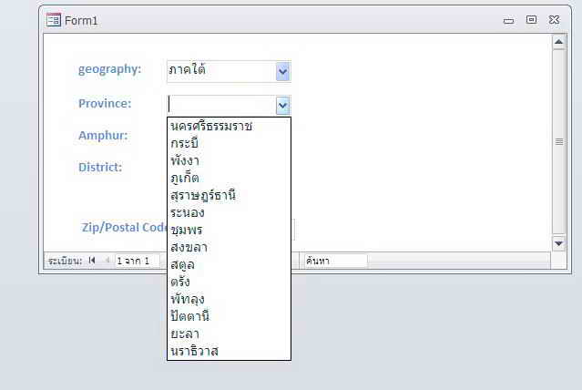

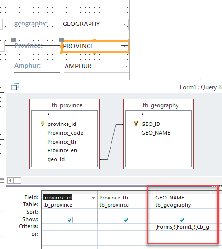

13 มิ.ย. 62 , 10:59:41
ปัญหาของท่านที่ภูมิภาค(GEOGRAPHY) แก้ BoundColumn = 1
แต่ถ้าต้องการให้เก็บภูมิภาคเป็นชื่อ GEOGRAPHY คง BoundColumn = 2 ใว้
มาแก้ Rowsource ของจังหวัดเป็น
SELECT tb_province.province_id, tb_province.Province_th, tb_geography.GEO_NAME FROM tb_province INNER JOIN tb_geography ON tb_province.geo_id = tb_geography.GEO_ID WHERE (((tb_geography.GEO_NAME)=[Forms]![Form1]![Cb_geography]));
อธิบายคือจากการที่เราสั่งให้ภูมิภาคบันทึกเป็นชื่อนั้น > ในส่วนของจังหวัดเราจึงต้องไปสั่งเปลี่ยนรูปแบบค่าที่รับมาด้วยนะครับ
« แก้ไขครั้งสุดท้าย: 13 มิ.ย. 62 , 11:18:12 โดย UnKnown »
