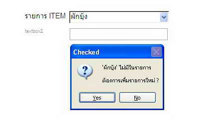

คุณสามารถ เพิ่มรายการเข้าไปได้ทันที โดยเมื่อคุณใส่รายการใหม่เข้าไปจะมีการแจ้งเตือน
เมื่อตอบ Yes ก็จะบันทึกไปที่ตารางทันที

Private Sub Cb_ItemList_NotInList(NewData As String, Response As Integer)
    Dim i As Integer
    Dim Msg As String
  'ให้โปรแกรมแจ้งเตือนเมื่อเจอ ข้อมูลที่ไม่มีในรายการ
    If NewData = "" Then Exit Sub
    Msg = "'" & NewData & "' ไม่มีในรายการ" & vbCr & vbCr
    Msg = Msg & "ต้องการเพิ่มรายการใหม่ ?"
    i = MsgBox(Msg, vbQuestion + vbYesNo, "Checked")

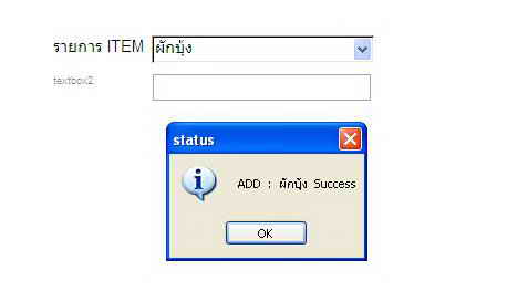

    rs.Update
    Set rs = Nothing
    Set DB = Nothing
    MsgBox "ADD  :  " & NewData & "  Success", vbInformation, "status"

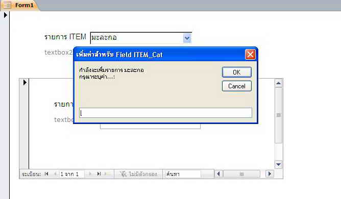

ตัวอย่างนี้ใช้ได้กับ Form หลัก หรือ Subform ได้หมด ครับ
เพราะเป็นการกำหนด Event ของตัว Control ครับ โดยผมได้สร้างตัวอย่างกรณีที่เป็น SubForm ไว้แล้วด้วยครับ แต่ผมยังให้มันไปเพิ่มที่ตารางเดิมอยู่ แต่สามารถเปลี่ยนได้ตามต้องการคับ
ส่วนการเพิ่ม Item_cat เมื่อกด Yes เพื่อจะเพิ่มรายการให้แล้วก็ให้แสดง InputBox ขึ้นมาเพื่อรับค่าของ Item_Cat อีก Field แล้วจึงบันทึกค่าลงไปในตารางครับ

    Dim addItem_Cat As String
    addItem_Cat = InputBox("กำลังจะเพิ่มรายการ " & NewData & vbCrLf & "กรุณาระบุค่า..:", "เพิ่มค่าสำหรับ Field ITEM_Cat")
    If Not IsNull(Me.Cb_ItemList) And addItem_Cat <> "" Then

สวัสดีค่ะอาจารย์ ทำได้แล้วค่ะ แต่พอทำเหมือนกันแต่เป็นที่ SubForm จะขึ้นแบบตามรูปภาพนะค่ะ
*** แต่ข้อมูลที่เราเพิ่มไปบันทึกในตารางแล้วนะคะ แต่ไม่แสดงที่ตัวเลือกเหมือนฟอร์มหลักนะค่ะ ไม่แน่ใจว่าผิดตรงไหนรึเปล่าคะ
รบกวนอาจารย์แนะนำด้วยนะคะ...ขอบคุณค่ะ :love: :love: :love: :prettiness: :prettiness:
