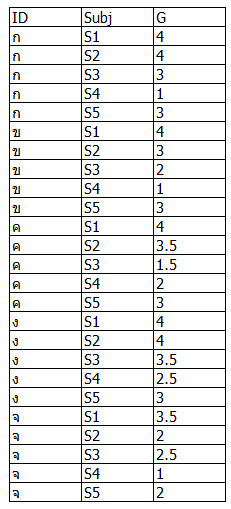

เรียน อ. ทุกท่านครับ
ผมมีตารางเป็นลักษณะแบบที่ 1 จะ Query ให้ได้แบบตารางที่ 2 อย่างไรครับ
ขอบพระคุณมาก
ตาราง 1
ตาราง 2

ผมสมมุติตารางชื่อ T1 นะครับ ใช้คิวรี่แบบ Unoin
select ID,  'S1'as Subj, S1 as G
from t1
UNION
select ID,  'S2'as Subj, S2 as G
from t1
UNION
select ID,  'S3'as Subj, S3 as G
from t1
UNION
select ID,  'S4'as Subj, S4 as G
from t1
UNION
select ID,  'S5'as Subj, S5 as G
from t1;
