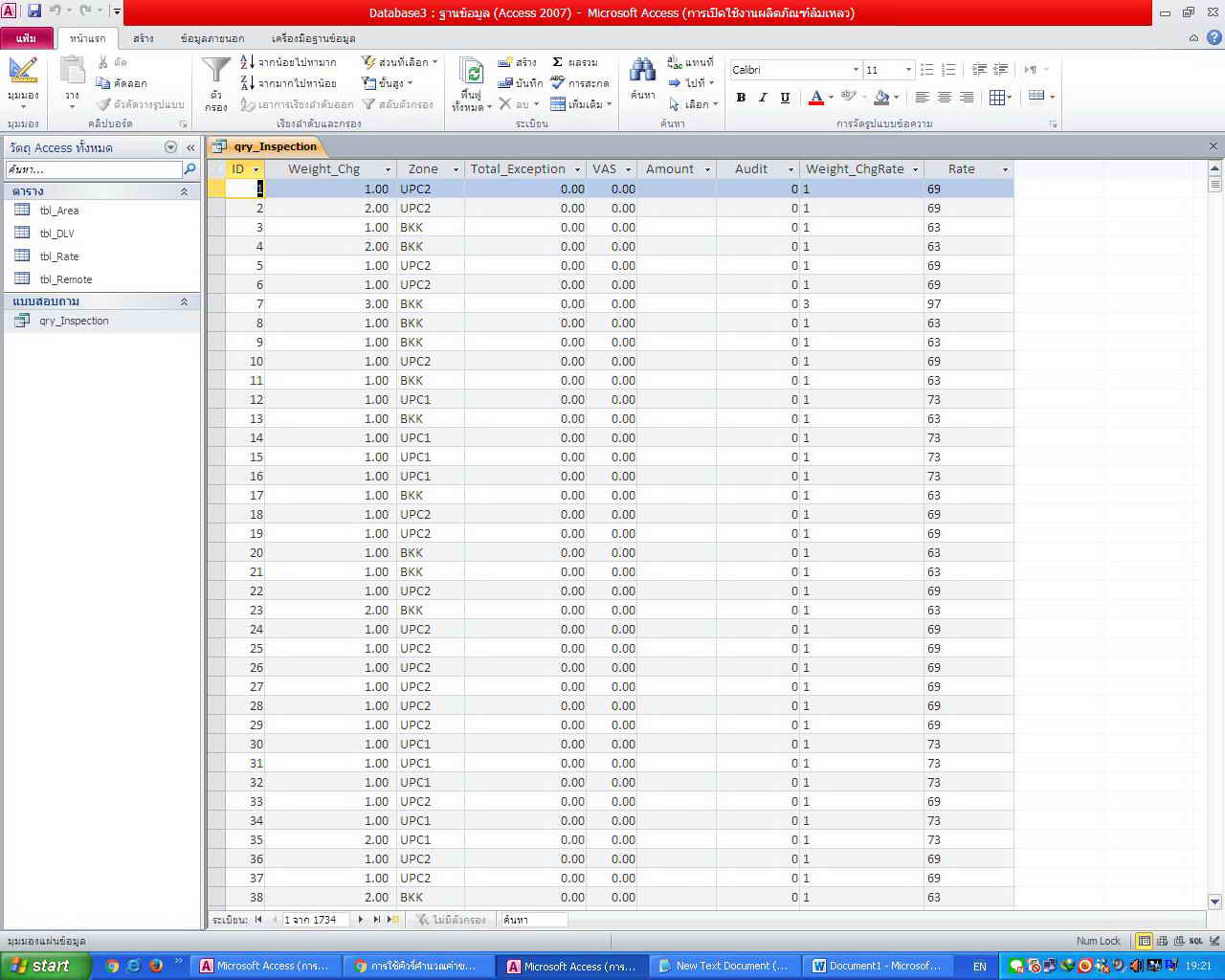

โดยผมได้สร้างความสัมพันธ์ 3 ตาราง และสร้างคิวรี่ เพื่อคำนวณ แต่ยังติดการคำนวณว่ายังไม่สามารถดึงราคาค่าขนส่งจากตาราง tbl_Rate มาแสดงได้ ผมขออนุญาตรบกวนท่านอาจารย์และสมาชิกทุกๆท่านช่วยชี้แนะหลักการคำนวณ หรือการใช้โปรแกรม Access เพื่อที่จะได้มาประยุกต์การใช้งานต่อไปครับ

ใช้การกำหนด Zone โดยใช้ Dlookup ครับ
Copy SQL นี้ไปวางทับ แล้วรันดูครับ
ถ้าจะให้แสดง Rate โดย กำหนดให้ตรวจสอบ Zone และช่วงของ Weight ต้องเหมือนกันใส่แบบนี้ครับ
SELECT tbl_DLV.ID, tbl_DLV.Weight_Chg, tbl_Area.Zone, tbl_DLV.Total_Exception, tbl_DLV.VAS, tbl_Remote.Amount, Nz([Total_Exception])+Nz([VAS])+Nz([Amount]) AS Audit, IIf([Weight_Chg] Between 1 And 2,"1") & IIf([Weight_Chg] Between 3 And 4,"3") & IIf([Weight_Chg] Between 5 And 9,"5") & IIf([Weight_Chg] Between 10 And 14,"10") & IIf([Weight_Chg] Between 15 And 19,"15") & IIf([Weight_Chg]=20,"20") AS Weight_ChgRate, IIf([Zone]="BKK",DLookUp("BKK","tbl_Rate","Weight = " & Nz([Weight_ChgRate],0))) & IIf([Zone]="UPC1",DLookUp("UPC1","tbl_Rate","Weight = " & Nz([Weight_ChgRate],0))) & IIf([Zone]="UPC2",DLookUp("UPC2","tbl_Rate","Weight = " & Nz([Weight_ChgRate],0))) AS Rate
FROM tbl_Remote RIGHT JOIN (tbl_Area RIGHT JOIN tbl_DLV ON tbl_Area.Postal_Code = tbl_DLV.Postal_Code) ON tbl_Remote.Postal_Code = tbl_DLV.Postal_Code;

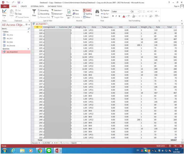

เรียนท่านอาจารย์ปิ่นณรงค์ ผมได้ทำตามขั้นตอนที่อาจารย์แนะนำแล้วครับ ผมขอโทษอาจารย์ด้วยครับที่บอกรายเอียดไม่ชัดเจนและบอกไม่ครบครับ เรคราคาในตาราง tbl_Rate การคิดราคาบริษัทขนส่งจะคิดแบบ
ถ้าไม่เกิน 1 kg คิด 1 kg
ช่วง 2-3 kg คิด 3 kg
ช่วง 4-5 kg คิด 5 kg
ช่วง 6-10 kg คิด 10 kg
ช่วง 11-15 kg คิด 15 kg
ช่วง 16-20 kg คิด 20 kg
ช่วง 20 kg ขึ้นไป หลักการคิดผมยังไม่แน่ใจเดียวผมไปขอข้อมูลกับบริษัทขนส่งและจะอัพเดทอาจารย์อีกครั้งครับ
ในคิวรี่ผมขออนุญาตอาจารย์ลองปรับเปลี่ยนตัวเลขช่วงน้ำหนักของอาจารย์ ที่ผมไม่ได้บอกอาจารย์ในตอนแรก ตอนนี้การคำนวณเรตราคาถูกต้องแล้วครับอาจารย์..ผมขอขอบคุณท่านอาจารย์ปิ่นณรงค์มากๆครับที่แนะนำและช่วยเหลือ และผมจะนำไปใช้กับการทำงาน เพื่อลดขั้นตอนการทำงานลง และเพือความถูกต้องของการตรวจสอบครับ

วันนี้ได้ Copy โค๊ต SQL ของท่านอาจารย์ ปิ่นณรงค์ มาวางในโปรแกรมหลักแล้ว ผลการทำงาน ระบบประมวลผลค่าขนส่งถูกต้อง 100%ครับผม จากที่เคยที่ใช้เวลาการคำนวณเรคคอร์ดกว่า 2 พัน ใช้เวลา 5-7 วัน แต่ตอนนี้ใช้เวลาไม่เกิน 10 นาทีครับ ผมต่องขอขอบคุณท่านอาจารย์ปิ่นณรงค์ที่กรุณาให้คำแนะนำและมอบโค๊ต SQL ในการคิวรี่คำนวณค่าขนส่งมาให้ครับผม
