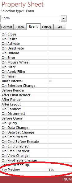

Private Sub Form_Load()
Me.KeyPreview = True  'เปิดรับสถานะการกดแป้นคีย์บอร์ด

เราเอา code ไปใส่ใน module ได้ไหมครับ  เพราะทุกฟอร์มที่เปิดจะ เปิดใช้เหมือนกัน  จะได้ไม่ต้องไใส่ใน form load   ของ property
03 พ.ค. 62 , 23:26:10
ท่านไปกำหนดของแต่ละฟอร์ม ก่อนเรียก Function มาใช้นะครับ
