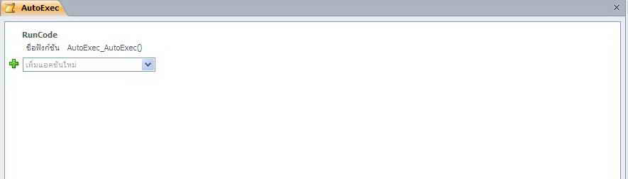

ถ้าจะสร้างการตรวจสอบเมื่อเปิดไฟล์ขึ้นมางั้นเราจะเพิ่มโค้ดตรวจสอบไว้ที่ AutoExec นะครับ
โดย Macro และ Module นี้นำไปไว้ที่ โปรแกรมหลักของเราเลย เวลา Copy ไฟล์ Macro และ Module นี้จะติดมาด้วย
ขั้นตอนที่ 1 สร้าง Module ใส่
Public Function AutoExec_AutoExec()
On Error GoTo AutoExec_AutoExec_Err
   Dim strFileName As String
   Dim DFileName As String
   strFileName = CurrentProject.Path & "\" & CurrentProject.Name
    DFileName = Dir(strFileName)
   If Left(DFileName, 6) = "Backup" Then
   MsgBox "ไฟล์นี้เป็นไฟล์สำรองไม่ควรเปิดใช้งานจนกว่าจะเปลี่ยนชื่อไฟล์ใหม่", vbInformation, "แจ้งเตือน"
    DoCmd.Quit
AutoExec_AutoExec_Exit:
    Exit Function
AutoExec_AutoExec_Err:
    MsgBox Error$
    Resume AutoExec_AutoExec_Exit
End Function
ขั้นตอนที่ 2 สร้างมาโครขึ้นมา 1 อันใส่โค้ดนี้ไปตั้งชื่อว่า AutoExec
เท่านี้เวลาเปิดไฟล์ไหนก็แล้วแต่ที่ Copy มา ถ้าไฟล์ ชื่อขึ้นต้นด้วย BackUp ก็จะแสดง Msgbox แจ้งเตือนทันทีคับ
