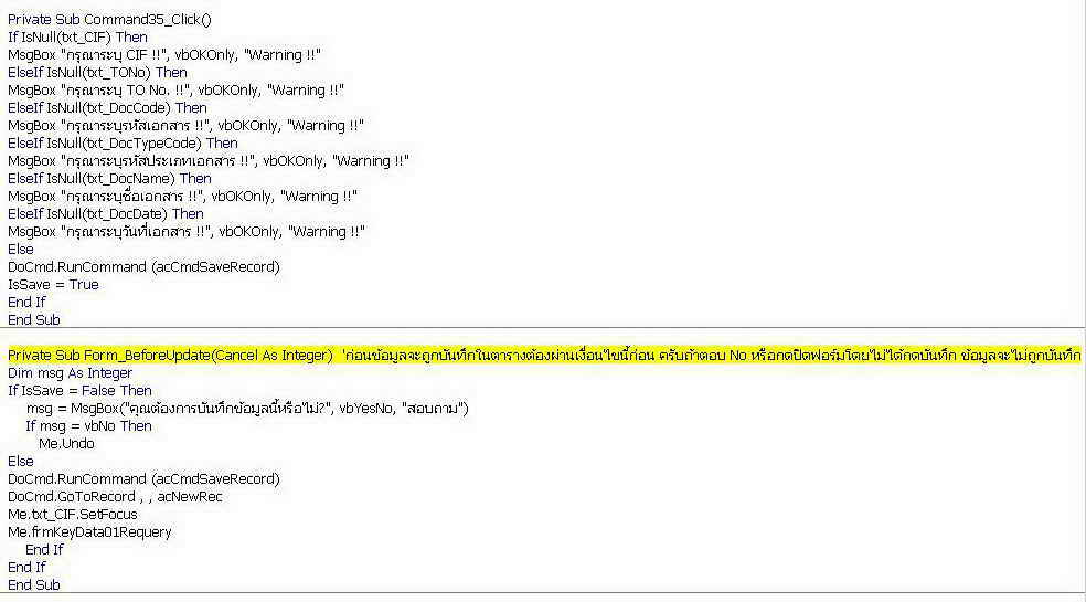

ใช้การสร้างตัวแปล มาเช็คสถานะของการบันทึกก็ได้ครับ โดยใช้ Events Form_BeforeUpdate ในการตรวจสอบ โค้ดผมยุบเหลือแค่นี้นะครับ
Private Sub cmb_Save_Click()
Dim IsSave As Boolean
If IsNull(txt_CIF) Then
MsgBox "กรุณาระบุ CIF !!", vbOKOnly, "Warning !!"
ElseIf IsNull(txt_TONo) Then
MsgBox "กรุณาระบุ TO No. !!", vbOKOnly, "Warning !!"
ElseIf IsNull(txt_DocCode) Then
MsgBox "กรุณาระบุรหัสเอกสาร !!", vbOKOnly, "Warning !!"
ElseIf IsNull(txt_DocTypeCode) Then
MsgBox "กรุณาระบุรหัสประเภทเอกสาร !!", vbOKOnly, "Warning !!"
ElseIf IsNull(txt_DocName) Then
MsgBox "กรุณาระบุชื่อเอกสาร !!", vbOKOnly, "Warning !!"
ElseIf IsNull(txt_DocDate) Then
MsgBox "กรุณาระบุวันที่เอกสาร !!", vbOKOnly, "Warning !!"
else
DoCmd.RunCommand (acCmdSaveRecord)
IsSave = True
Private Sub Form_BeforeUpdate(Cancel As Integer)  'ก่อนข้อมูลจะถูกบันทึกในตารางต้องผ่านเงื่อนไขนี้ก่อน ครับถ้าตอบ No หรือกดปิดฟอร์มโดยไม่ได้กดบันทึก ข้อมูลจะไม่ถูกบันทึก
Dim msg As Integer
If IsSave = False Then
    msg = MsgBox("คุณต้องการบันทึกข้อมูลนี้หรือไม่?", vbYesNo, "สอบถาม")
    If msg = vbNo Then
       Me.Undo

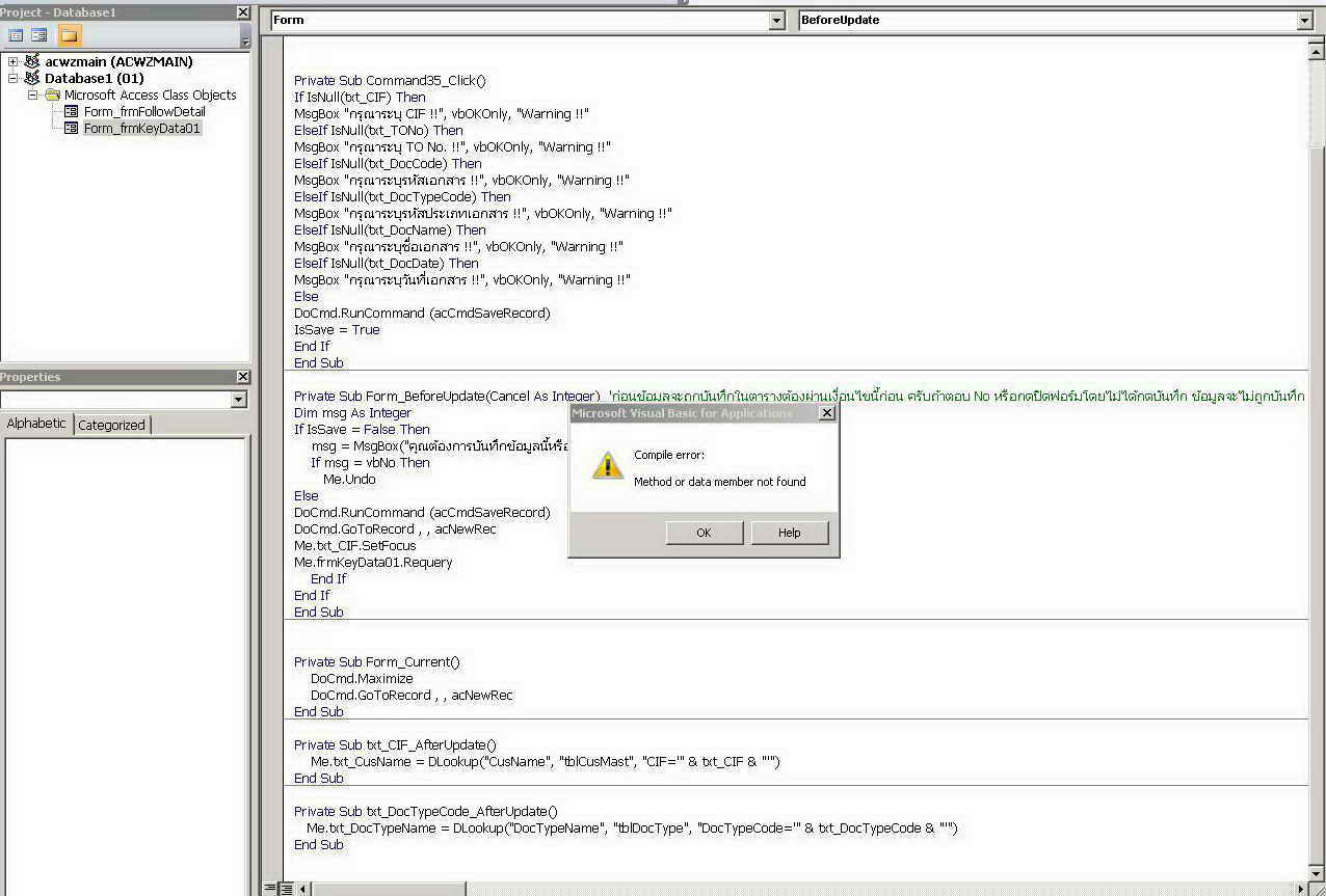

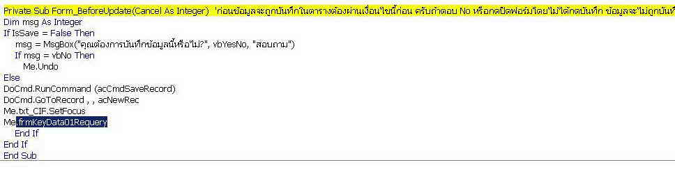

เออเร่อตรงนี้แก้ตรงไหนครับจารย์

เกิด Error แบบนี้อ่าคับ ไม่ทราบว่าแก้ไขอย่างไรบ้างครับ ขอบคุณมากครับผม
