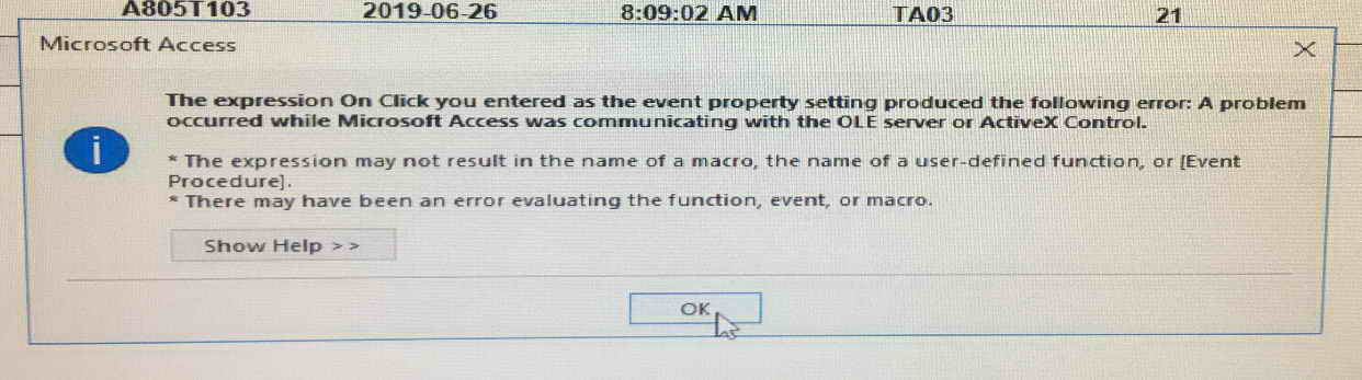

ติดปัญหาค่ะ มันเป็นกับอะไรหรอคะ???
เมื่อวานเปิดดูที่บ้านใช้ได้ เอามาเปิดที่ทำงานเป็นแบบนี้เลย TOT

ต้องตั้งค่าภาษาของเครื่องครับ ต้องให้ซัพพอร์ต ภาษาไทย ด้วยครับ
ไปตั้งค่า ตรง regional and language options ดูคับ
กด Start > RUN > ใส่ intl.cpl > regional and language options > advance > language for non-Unicode programs เลือก thai และ  เปลี่ยน system locale เป็น Thai  > standard and format เป็น thai แล้ว reboot เครื่องใหม่ดูครับ

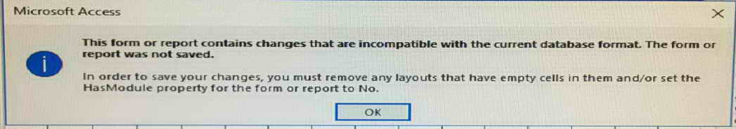

หนูเข้าไปเพิ่มเติม ส่วนที่ Frm_Show_Downtime แต่ไม่สามารถเซฟได้เกิดจากอะไรคะ

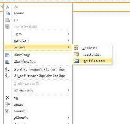

ได้ไปตั้งเค้าโครงหรือเปล่าครับ ถ้าตั้งไว้ให้กำหนดให้สวยงามแล้วเอาเค้าโครงออกไปก็น่าจะหาย
ปัญหาน่าจะเกิดจาก ไปกำหนดเค้าโครง แล้วมีอันที่มันว่างอยู่เลยแจ้งเตือนแบบนั้น
ลองแล้วไม่หายค่ะ TOT

ส่งไฟล์มาทาง inbox หน่อยครับ เดี่ยวผมเช็คให้

ตอนนี้เซฟได้แล้วค่ะ แค่ว่าติดปัญหาอื่นแทน ToT
