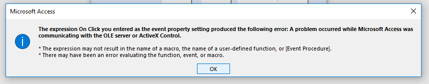

ไฟล์งานผมเป็น .MDB ซึ่งปกติรันคำสั่ง vba ใน access ได้ทุกเวอร์ชั่น แต่พอดีผมล้างเครื่องใหม่แล้วติดตั้ง Office 365 ในเครื่องใหม่ ปรากฎว่าเอาไฟล์เดิมมารันอีกครั้งเมื่อจะรันคำสั่ง vba ที่เคยเขียนไว้มันกลับรันไม่ได้และขึ้นข้อความเหมือนในภาพครับ แต่ไม่รู้ว่าเกิดจากอะไร ผมลองเอาไฟล์นี้ไปรันที่อีกเครื่องที่ติดตั้ง Office 365 เหมือนกันมันสามารถรันได้ปกติครับ จึงอยากรู็ว่ามันขาดอะไรไปจึงรันไม่ได้ครับ

ต้องตั้งค่าภาษาของเครื่องครับ ต้องให้ซัพพอร์ต ภาษาไทย ด้วยครับ
ไปตั้งค่า ตรง regional and language options ดูคับ
หรือกด Start > RUN > ใส่ intl.cpl > regional and language options > advance > language for non-Unicode programs เลือก thai และ  เปลี่ยน system locale เป็น Thai  > standard and format เป็น thai แล้ว reboot เครื่องใหม่ดูครับ
หรือให้ตั้งค่าเลียนแบบเครื่องที่เปิดใช้งานได้อยู่แล้วครับ

ครับขอบคุณครับ  สรุป คือมันอ่านภาษาไทยไม่ได้ครับ แก้ไขตามที่แนะนำได้แล้วครับ
