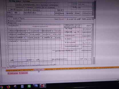

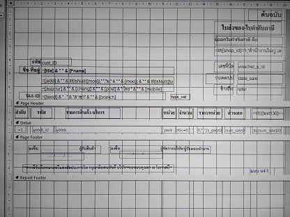

สร้างบิลกำกับส่ินค้า มีรายการสินค้าแต่ละบิลมาก เมื่อสั่งพิมพ์แต่ละ IV จะออกมามากกว่า 1 ใบ  ปัญหาใบที่ 1 คือรายการจำนวนรวมของบิล  ตารางท้ายบิล หายไปหมด ไปอยู่หน้าสุดท้าย
ปัญาใบที่ 2 คือ หัวบิลหาย เริ่มพิมพ์ตั้งแต่ page header
เรียนถามวิธีสร้างบิล ให้หน้าที่ 1 และหน้าที่ 2 ข้อความและตารางฟอร์มอยู่ครบ แตกต่างเพียง ข้อมูลสินค้าที่ขายครับ

ในกรณีนี้ ผมจึงต้องให้ หัวบิล รายละเอียดเลขอินวอยซ์ ทุกอย่างอยู่ใน page header/footer  ส่วนของreport header/footer ไม่ต้องใช้ เพื่อดูเหมือนใช้ print form ใช่ไหมครับ

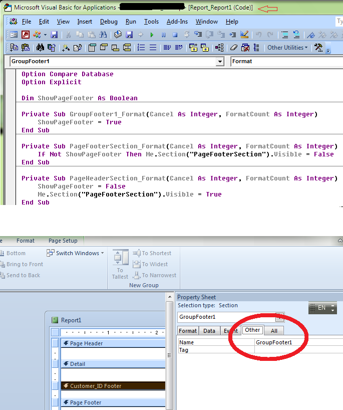

โมดูลของรายงานตัวนี้นะครับ ไม่ใช่โมดูลแยกต่างหาก และบรรทัด Private Sub GroupFooter1_Format(Cancel As Integer, FormatCount As Integer)  เปลี่ยนชื่อ GroupFooter1 ไปเป็นชื่อกรุ๊ปของคุณหรือยัง

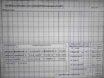

ชื่อ groupfooter1 แต่หาโมดูลของ form ไม่เจอครับ ผมคงใส่โมดูลผิด   หรือเป็นว่าส่วนยอดรวมทั้งหมดผมอยู่ที่ pagefooter
09 ก.ย. 62 , 07:16:25
kunlek
รายงานผมมี page header,  detail, voucher_s_id footer , page footer

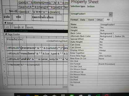

ตามรูป เมื่อคลิกไปโค้ดที่บอกแล้ว ที่ Title ตามตำแหน่งที่ลูกศรชี้ จะต้องเป็น Report_ชื่อรายงานของคุณ
ส่วนชื่อของ Group จะดูตามตำแหน่งที่วงกลมไว้ เช็คดูว่าถูกต้องหรือไม่

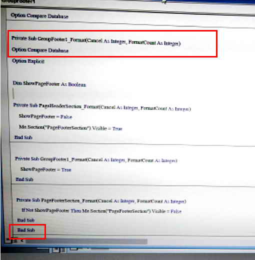

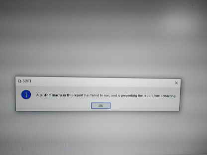

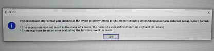

เจอ error ไปไม่ถูกเลยครับ ขอความกรุณาช่วยทีครับ
09 ก.ย. 62 , 15:13:57
ลบส่วนที่ผมตีกรอบเอาไว้
