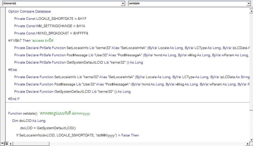

ต้องทำ code เพิ่มอีกนิดหน่อย จาก Private Declare Function  เป็น  Private Declare PtrSafe Function
Option Compare Database
      Private Const LOCALE_SSHORTDATE = &H1F
      Private Const WM_SETTINGCHANGE = &H1A
      Private Const HWND_BROADCAST = &HFFFF&
#If VBA7 Then 'access 64บิต
      Private Declare PtrSafe Function SetLocaleInfo Lib "kernel32" Alias "SetLocaleInfoA" (ByVal Locale As Long, ByVal LCType As Long, ByVal lpLCData As String) As Boolean
      Private Declare PtrSafe Function PostMessage Lib "User32" Alias "PostMessageA" (ByVal hwnd As Long, ByVal wMsg As Long, ByVal wParam As Long, ByVal lParam As Long) As Long
      Private Declare PtrSafe Function GetSystemDefaultLCID Lib "kernel32" () As Long
#Else
      Private Declare Function SetLocaleInfo Lib "kernel32" Alias "SetLocaleInfoA" (ByVal Locale As Long, ByVal LCType As Long, ByVal lpLCData As String) As Boolean
      Private Declare Function PostMessage Lib "User32" Alias "PostMessageA" (ByVal hwnd As Long, ByVal wMsg As Long, ByVal wParam As Long, ByVal lParam As Long) As Long
      Private Declare Function GetSystemDefaultLCID Lib "kernel32" () As Long
#End If
Function setdate()  'ตรวจสอบรูปแบบวันที่ dd/mm/yyyy
    Dim dwLCID As Long
            dwLCID = GetSystemDefaultLCID()
        If SetLocaleInfo(dwLCID, LOCALE_SSHORTDATE, "dd/MM/yyyy") = False Then
            MsgBox "ผิดพลาด", vbCritical, "Error"
            PostMessage HWND_BROADCAST, WM_SETTINGCHANGE, 0, 0
End Function

ได้เลยครับคุณมาลี  เพราะผมเขียนโค๊ดด้วย 2003 32บิต (VBA 6.3) ให้ใช้กับ 2013 64บิต (VBA 7.1)
ก่อนหน้านี้ก็คิดหนักอยู่ครับ  โค๊ดมันจะ Error ตรงการเรียกใช้ API ของวินโดว์เท่านั้นล่ะ

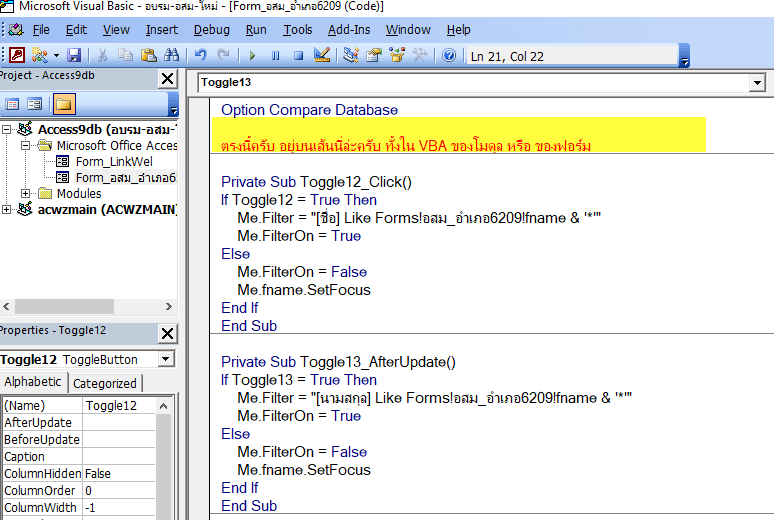

18 ต.ค. 62 , 12:04:31
: access 2003 to windows 10 64 bit
« ตอบกลับ #6 เมื่อ: 18 ต.ค. 62 , 12:04:31 »
