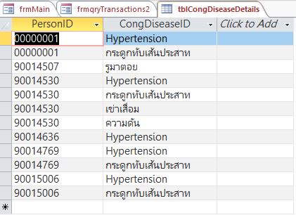

สอบถามหน่อยครับ พอดีผมต้องการเขียนโค้ด VBA AfterUpdate Combobox บน Unbound ครับ โดยหลังจาก Update ให้เช็ค Row ในตาราง หากค่า CongDiseaseID(Datatype Number) และ PersonID(Datatype Text) ในตาราง tblCongDiseaseDetails ตรงกับที่กรอกบน Form
แล้วอยู่ใน Row เดียวกันทั้งสองค่า ให้ฟ้องขึ้นมาว่าค่าซ้ำ ไม่สามารถกรอกได้
เช่น
บนตารางกรอก PersonID(Text) = 000001, CongDiseaseID(Number)= 1
PersonID          CongDiseaseID
000001                     1
567891                     10
654521                     9
Record แรกตรงกับที่กรอกบนตาราง ต้องการให้ PopUp เด้งฟ้องทันทีว่าซ้ำครับ

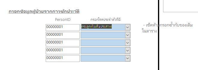

งั้นผมขอส่งไฟล์จริงมาให้ เพื่อโปรดูให้ผมทีนะครับ โดยความหมายของผมคือ ที่ frmqryTransactions2 หากบนหน้า Form ตรงส่วน "กรอกข้อมูลผู้ป่วยจากการซักประวัติ" ซึ่งมี
- textbox PersonID 5 อัน (Control Source Reference มาจาก textbox ตัวอื่น ห้ามไม่ให้ Enable และ Lock ไว้ ให้ Insert ลงตาราง tblCongDiseaseDetails ด้วยค่านี้)
- ComboBox CongDisease 5 อัน (ต้องกรอกเข้าไปเอง) >> หลังจากกรอก Combo Box เสร็จให้เช็ค After Update ทันทีว่า "PersonID" และ "CongDiseaseID" ซ้ำกับ Record บนตาราง tblCongDiseaseDetails หรือไม่ เช่น ถ้าผู้ป่วยที่มี PersonID: 00000001 หากกรอกว่าป่วยด้วยโรคประจำตัว "Hypertension" และ "กระดูกทับเส้นประสาท" อีก จะซ้ำกับข้อมูลบนตาราง ห้ามไม่ให้กรอกซ้ำอีก ให้ PopUp เด้งเตือน อะไรประมาณนี้ครับ
ไม่แน่ใจว่าผมอธิบายงงหรือเปล่า 555555 ถ้างงตรงไหนถามกลับได้นะครับ รบกวนทีนะครับ
