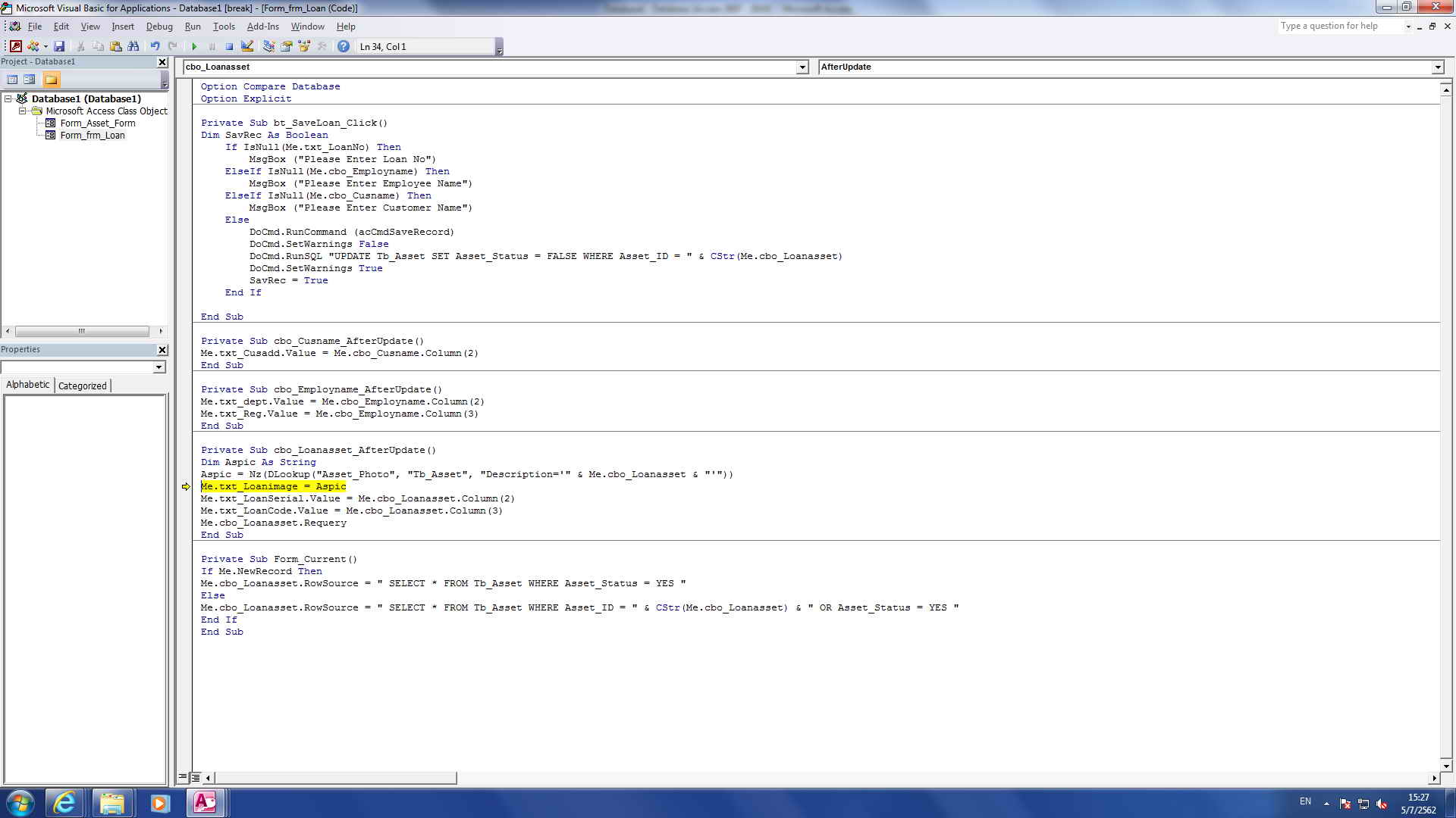

ตอบกลับ #29
Tonwrp
รบกวนอาจารย์สันติสุขอีกหนึ่งรอบครับ
เนื่องจากผมต้องการที่จะให้มันโชว์ รูปของ Asset ด้วย
จึงได้เขียน Code ลงไปใน  Event Procedure Afterupdate ของ combobox ที่เลือก Asset
แต่หลังจากที่กดบันทึกมันกลับขึ้นว่า Object doesn't support this property or method
และรูปไม่ขึ้นด้วยมันเกิดจากอะไรอ่ะครับ
06 ก.ค. 62 , 01:35:16
ตอบกลับ #30
คุณจะดึงฟิลด์ Attachment มาจากคิวรี่แล้วมากำหนดให้ Attachment Control โดยตรงอย่างนี้ไม่ได้  แต่เราสามารถเอามาเป็น Control Source ของ  Attachment Control ได้ ดังนั้นเราจะสร้าง Attachment Control ตัวนึง (ชื่อว่า A) ใส่ลงฟอร์มเปล่า (ชื่อว่าฟอร์ม F) แล้วเอา F มาใส่เป็น Sub Form control (ชื่อ SF) ใน ฟอร์มการยืมอีกที ทีนี้เมื่อใดที่มีการเลือก Asset เราก็จะสร้าง Record Source ของ SF เป็น SQL SELECT statement ที่ดึงเอาเฉพาะฟิลด์ Attachment ที่เก็บรูปภาพตาม Asset_ID ที่เลือก  ดังนั้นภาพก็จะแสดงออกมา เท่านี้เองครับ

08 ก.ค. 62 , 09:39:00
ตอบกลับ #31
Tonwrp
ได้แล้วครับขอบคุณอาจารย์สันติสุขมากๆเลยครับ
