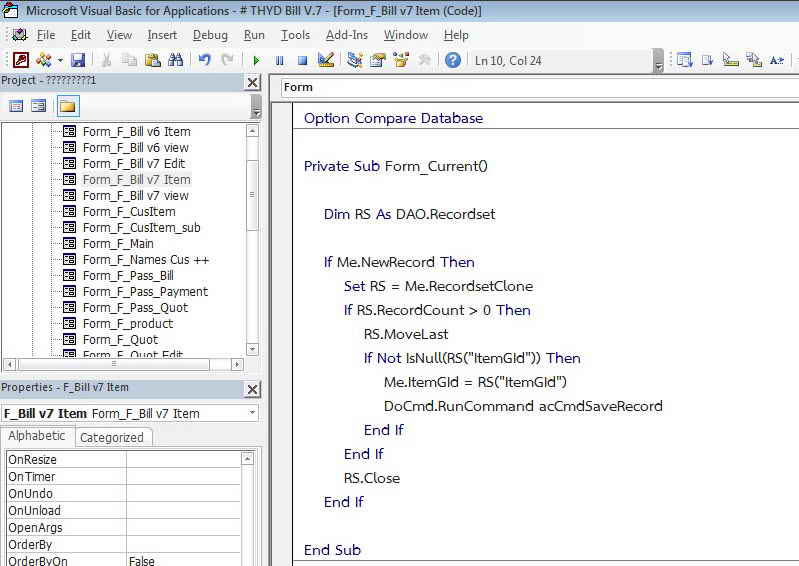

เปิดฟอร์มใน Design View > กด F4 เพื่อเปิด Property Sheet > เลือก Form ในช่อง Selection Type > คลิกที่แทป Event > เลือก [Event Procedure] ในบรรทัด On Current > คลิปปุ่ม ... ที่อยู่ท้ายบรรทัด > จะเห็น VBA Editor > เอาโค้ดตั้งแต่บรรทัด Dim ... จนถึง End If บรรทัดสุดท้ายใส่ลงใน Private Sub Form_Current()

นำไปใช้ได้ผล(เพิ่มเติมตรงหากมีการใส่ค่าลำดับให้ส่งค่ามา)ขอบคุณครับผม :love:
ขอโทษด้วยน่ะครับ ผมมือใหม่มากกกครับ
คือไม่ทราบว่า โค้ดชุดนี้เอาไปวางไว้ตรงไหน ของ Form_Current event procedure ครับ
ขอบพระคุณครับ
ภาพตัวอย่างตาม อ.สันติสุข เลยครับ
