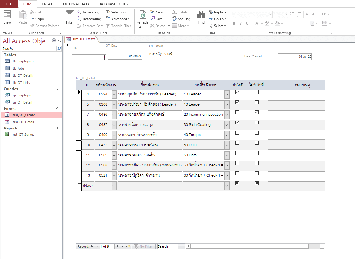

ผมกำลังทำ แบบฟอร์มสำรวจโอที เมื่อสำรวจเสร็จแล้ว จะ key ข้อมูลใน Access
ตอนนี้ ผม Key ได้ทีละรายการ ซึ่งใช้เวลา กรณี มีพนักงานเยอะ
สิ่งที่ผมต้องการ คือ ให้รายการชื่อพนักงานทั้งหมด ขึ้นมาเลย แล้วค่อยใส่รายละเอียด การสำรวจโอที ดังรูปครับ
ไม่ทราบว่า จะต้องทำยังไงครับ

ผมทำได้แล้วครับ แต่ติดตรงที่ ผมจะเพิ่ม รายการ ใน frm_OT_Create มันไม่ขึ้น
ผมทำ ลิงค์กับ Subform เป็น ID ของ tb_OT_Lists ครับ
รบกวนดูให้หน่อยครับ
ขอบคุณมากครับ

ผมลองตัด relationship ของ Job_ID ออกจาก tb_Jobs
แล้วลองใช้ Docmd.runSQL แบบนี้ แล้วได้ครับ
แต่ยังไม่ smooth เท่าไหร่
แต่ยังไงก็ขอบคุณมากครับ
