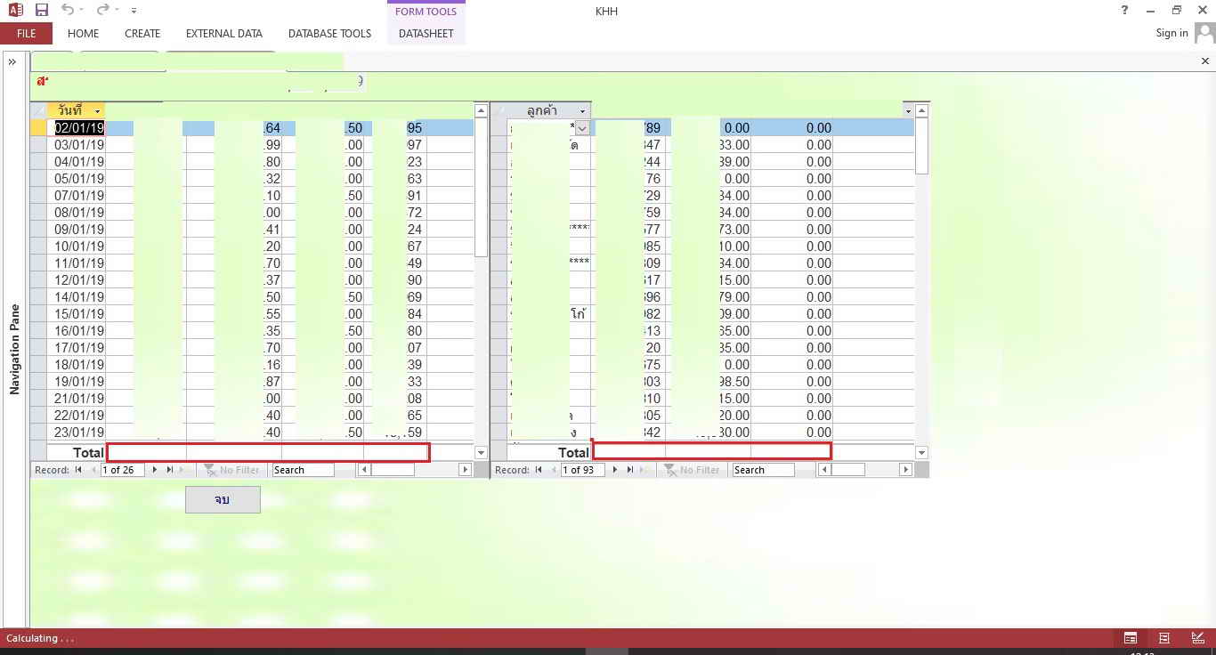

เรียนปรึกษาอาจารย์ทุกท่านหน่อยครับ
ใน Datasheet บาง Sheet มีใส่ Total ไว้ หลายหน้าจออยู่
ก่อนหน้านี้เคยมีตัวเลข show ได้ แต่อยู่ๆ ตัวเลขในบรรทัดนี้ก็ไม่แสดง
เกิดกับทุก Form เลย ไม่ทราบเป็นเพราะอะไรครับ

ตรงกรอบสีแดง ด้านล่าง ปกติจะมีตัวเลข Total
ตอนนี้ทำอย่างไรก็ไม่ show แล้ว เป็นแบบนี้ทุกหน้าจอเลย
จะเข้าไปคลิก ย้ำอีกครั้ง ทำอย่างไรก็ไม่ขึ้นตัวเลขครับ

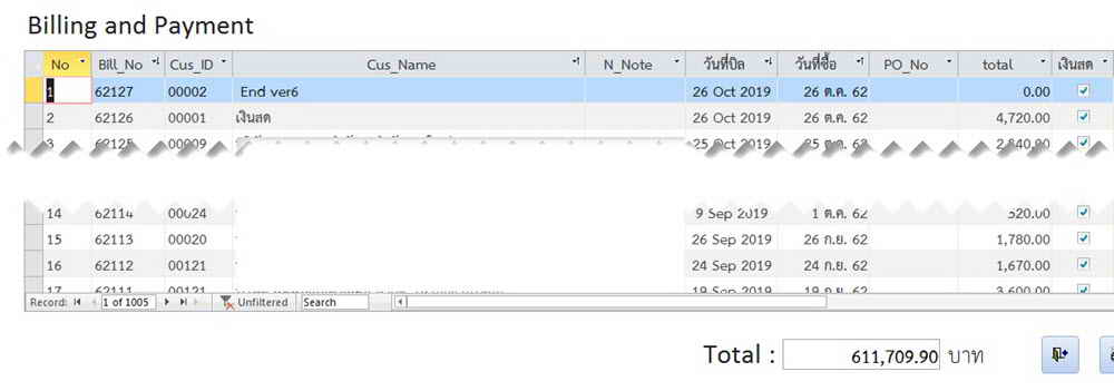

จากรูปเป็นการนำ Datasheet มาวางบน Single Form อีกทีใช้หรือไม่ครับ ซึ่งที่ผมใช้อยู่ก็จะเป็นเช่นนั้นครับโดยที่ Footer ของ Datasheet ผมจะทำกล่อง Sum ใว้เช่น =Sum([total]) จากนั้นที่ฟอร์มหลัก(Single Form) ผมถึงจะทำ text box ไปดึงค่ามาแสดงผลอีกทีนะครับ

ใช่ครับ 2 datasheet view ใน 1 Form
ทำแบบที่แนะนำก็ได้ครับ
แต่แค่ งง ว่าเดิมใน datasheet view ล่างสุดสามารถใส่ Column Total ได้
และเคยใช้ได้ อยู่ดีๆ หายหมดเลย ทุกหน้าจอ (Form)
ผมน่าจะไป click เปลี่ยน option อะไรซักอย่าง
ทำให้ทุก Column Total ในทุก form หายหมดเลย
และยังแก้ให้ display ไม่ได้อีกด้วย (เหมือน feature นี้ถูก disable ไปเลย)
ถ้าท่านใดมีคำแนะนำเพิ่มเติม จักขอบพระคุณมากนะครับ

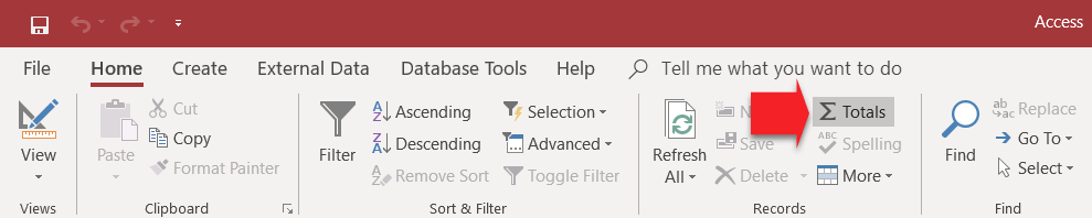

ลองคลิกคำสั่ง Total ดู

ก็ต้องใส่คำสั่ง Total เข้าไปสิครับ

คือผม Click ปุ่ม Total ตามที่แนะนำแล้วครับ
และก็มีบรรทัด Total ขึ้นที่ด้านล่างของ Datasheet แล้วครับ
ต่อจากนั้นผมก็เลือกให้ Sum หรือ Average/Count/Variant/..
ทั้งหมดทุก Function มันก็ยังคงไม่มีตัวเลขขึ้น(เป็น Blank)
แต่ถ้าผมเลือกเป็น Minimum หรือ Maximum มันขึ้นเป็น 0 ตลอดเลยครับ
