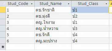

ผมสมมุติตาราง 2 ตารางคือ ตารางรายละเอียดนักเรียนชื่อ tblstudent มี ข้อมูลตามภาพ

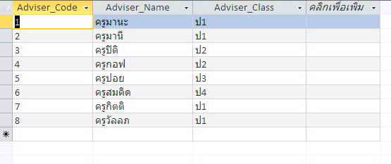

ตารางที่สองเป็นตารางรายละเอียดคุณครู ชื่อ tblAdviser

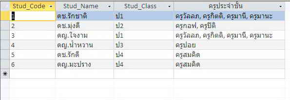

ตัวอย่างข้อมูลที่ได้ครับ
ข้อมูลเหล่านี้สามารถไปสร้างเป็นรายงานได้เลยครับ
