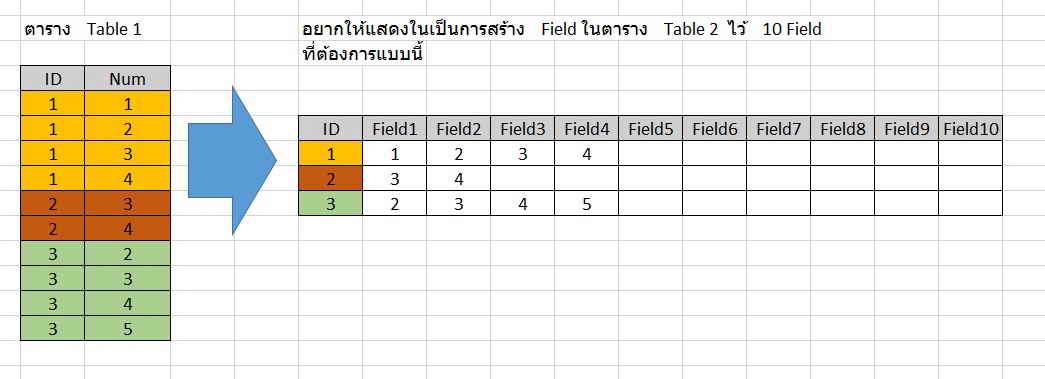

ทำเองมึนเองครับ อยากจะแยกข้อมูลแถว มาเป็นคอลัมน์ โดยอ้างอิงจาก ID สามารถทำได้ไหม
18 ก.พ. 63 , 22:36:18
อ่าน 3240 ครั้ง
 :question: มีข้อมูลจากตารางชื่อ Table1  จะ Add ข้อมูลไปยังตาราง Table 2 โดยให้แยกจากแถวไปใส่ในคอลัมน์แทนจะทำได้ไหม
แบบในรูปเลยครับ  :sweat: :sweat:

ใช้ Crosstab ยังไม่เวิค

ใช้คำสั่ง SQL ล้วนๆคงไม่ได้ ต้องใช้ VBA ด้วย โค้ดนี้ต้องปรับแก้ให้ใส่ ' ' คร่อม ถ้า data type ของ ID, Num, Fieldxx เป็น Text ด้วยนะครับ

เช็คว่ามีจำนวนเรคอร์ดใน ID เดียวกันตัวไหนที่เกิน 10  เพราะบอกมาว่ามีฟิลด์แค่ Field1 - Field10 เท่านั้น

ได้แล้วครับอาจารย์ ปัญหาเกิดจาก ผมอ้างอิง Rs!Num  ใส่ชื่อฟิลล์จริงผิดไปครับลิมสังเกตุ
แก้เป็น

ตอนนี้ได้แล้วครับ ขอบคุณครับ
