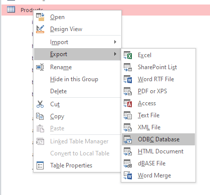

ถ้าได้แล้ว สามารถ คลิกขวาที่ตารางที่อยู่ใน access
- เลือกแหล่งข้อมูลที่เราสร้างไว้ มันจะไปสร้างตารางไว้ใน sql server ให้เลย

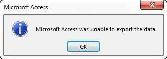

มี Table เดียวค่ะที่ Export จาก Access ไป SQL ไม่ได้ Table นี้เป็น Table หลักมีข้อมูลประมาณ 13,000 กว่า Record แสดง Error แบบนี้ค่ะ
เกี่ยวกับมีข้อมูลมากเกินไปรึเปล่าคะ เพราะลอง Export แบบไม่มีข้อมูลใดๆสามารถ Export Table นี้ได้ค่ะ ลอง import แบบไฟล์ Excel ก็ไม่ได้ค่ะ

แค่หลักหมื่น ไม่น่าจะมากไปครับ เพราะผมลองหลักหมื่นก็สบาย ๆ
ผมแนะนำให้ export ออกมาเป็น excel ดีกว่าครับ
- ใน Acess การ export เป็น excel ต้องเป็น excel 97 - 2003 ครับ
- ใน sql server ตอนทำการ import ตรง Destination ให้เลือกเป็น SQL Server Native Client 11.0
- ตารางที่เป็น Identity Specification (autonumber) ให้ปรับเป็น No ก่อนที่จะ import ครับ หลัง import ให้มาปรับเป็น yes

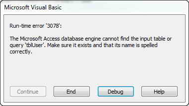

Import ได้แล้วค่ะ แต่ตอนนี้ติดปัญหาการเรื่อง Code โปรแกรมที่เขียนไว้ connect database ไปที่ sql ไม่ได้ค่ะ
โค้ดที่เขียนหน้า Login ตามนี้ค่ะ เดิมใช้ Database Access ถ้าใช้ Database SQL ต้องแก้ไขให้สามารถใช้ได้ยังไงได้บ้างคะ รบกวนแนะนำด้วยค่ะ
ปล.Database ทำการ Link SQL มาค่ะ

ดูในคำสั่ง Dlookup ครับ ตารางชื่อ tblUser ไม่มี มันควรจะเป็น dbo_tblUser
ถ้ามีหลายตาราง วิธีแก้ชื่อตารางเก่าเป็นชื่อใหม่ ให้ Find and replace โค้ดทั้งหมดครับ

ทำได้แล้วค่ะ ขอบคุณมากๆนะคะ

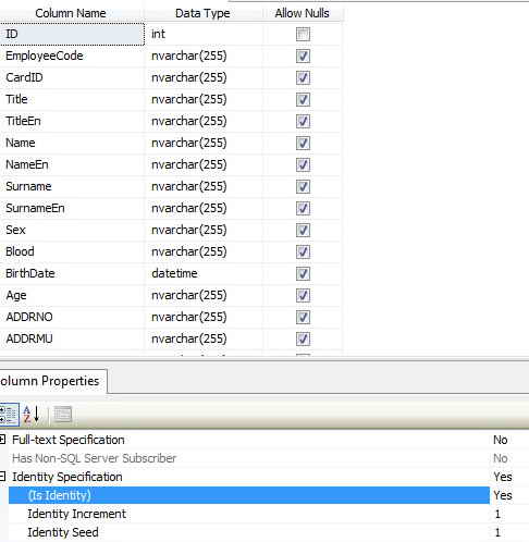

คือมีการ Export ไฟล์ข้อมูลจาก Access ไป SQL เรียบร้อยแล้วค่ะ
ทีนี้ทำการทดสอบบันทึกข้อมูลที่ Database ตัวใหม่คือ SQL ตัว ID ไม่รันหมายเลขต่อเนื่องค่ะ กลายเป็นบันทึกค่า Null ลงไปเแทนตรง ID แบบนี้นะคะ
รบกวนแนะนำด้วยค่ะ
ปล.Export file เป็น Excel แล้ว Import เข้า SQL ตรงหน้า Design ID มีค่าตามรูปค่ะ ลองแก้ไขเป็น int แล้วไม่ให้แก้ไขค่ะ

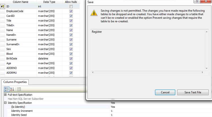

แก้ไขในหน้า Design ไม่ได้เลยค่ะ เนื่องจาก Table นี้มีข้อมูลประมาณ 14,000 record แล้ว ติด error ตามรูปนี้ค่ะ รบกวนแนะนำด้วยนะคะ ขอบคุณค่ะ

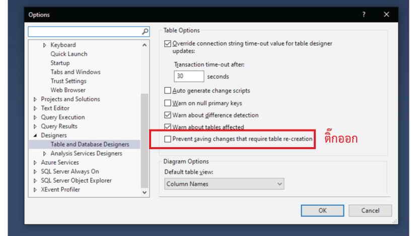

Tools >> Options >> Designers
ติ๊กออก Prevent Saving changes that require table re-creation
*คำอธิบาย การแก้ไขข้อมูลออกแบบตารางพวกนี้ มันจะดรอปและสร้างตารางขึ้นมาใหม่ในชื่อเดิม ซึ่งอาจจะส่งผลให้ข้อมูลสูญหายโดยไม่ได้ตั้งใจ เช่นเผลอลบคอลัมน์แล้วกดบันทึก ข้อมูลในคอลัมน์นั้นก็จะหายไปหมด
ถ้าแก้ไขเสร็จแล้ว ให้มาติ๊กกลับไว้เหมือนเดิมครับ
