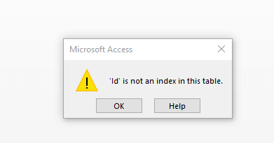

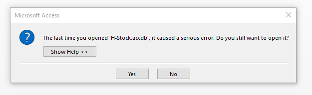

Access พบปัญหาเข้าใช้ฐานข้อมูลไม่ได้ ควรแก้ไขแบบไหนครับ

ช่วยทีครับ

ลองทำการ compact-repair ดูก่อนว่าหายไหม
หรือลองดู แบบนี้ว่าแก้ได้ไหม
ถ้ายังไม่ได้อีก ให้ Backup File ต้นฉบับไว้ Copy มาซัก 1 อัน
เปิดไฟล์ใหม่ขึ้นมาสร้าง Module แล้วใส่ Codeนี้เข้าไป
Sub FixBadAOIndex(BadDBPath As String)
    ' <BadDBPath> is the path to the corrupt database.
    Dim dbBad As DAO.Database
    Dim tdf As DAO.TableDef
    Dim ix As DAO.Index
    Set dbBad = DBEngine.OpenDatabase(BadDBPath)
    dbBad.Execute "DELETE FROM MSysAccessObjects " & _
        "WHERE ([ID] Is Null) OR ([Data] Is Null)", _
        dbFailOnError
    Set tdf = dbBad.TableDefs("MSysAccessObjects")
    Set ix = tdf.CreateIndex("AOIndex")
    With ix
        .Fields.Append .CreateField("ID")
        .Primary = True
    End With
    tdf.Indexes.Append ix
    Set tdf = Nothing
    dbBad.Close
    Set dbBad = Nothing
ต่อไปกด Ctrl+G แล้วใส่ FixBadAOIndex("ตำแหน่งไฟล์ที่เสียหายตั้งอยู่")
เช่น FixBadAOIndex("C:\MyPath\MyFile.mdb")
หรือส่งไฟล์เจ้าปัญหา มาทาง Inbox ผมแก้ไขให้
