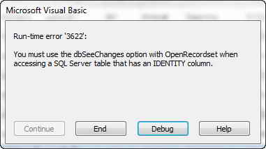

ขอรบกวนสอบถามค่ะ พอดีมีการย้าย Database จาก Access เป็น SQL ติดปัญหาตอนแก้ไขข้อมูลค่ะ แสดง error ตามรูปนี้ค่ะ รบกวนแนะนำด้วยค่ะ
ตัวอย่างโค้ด update ค่ะ ปรกติใช้ Database Access คำสั่งนี้ทำงานได้ปรกติ พอเปลี่ยนเป็น SQL โดยการทำลิงค์เข้ามาแล้วไม่ได้ค่ะ

เพิ่มเติมต่อท้ายเป็น CurrentDB.Execute xxxxxxx , dbFailOnError Or dbSeeChanges ครับ

ทุกคำสั่ง CurrentDb.Execute ต้องมี dbSeeChanges ต่อท้ายครับ
เช่น CurrentDb.Execute "DELETE * from Customers WHERE Customer_ID = " & CurrentC_ID, dbSeeChanges

ทำได้แล้วค่ะ ขอบคุณมากๆนะคะ
