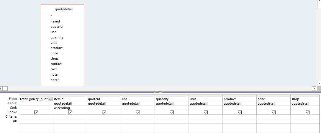

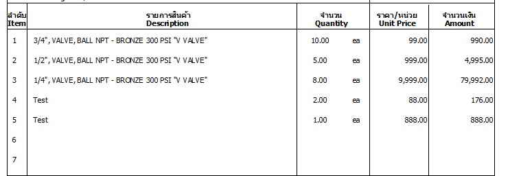

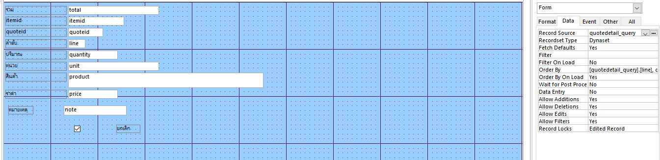

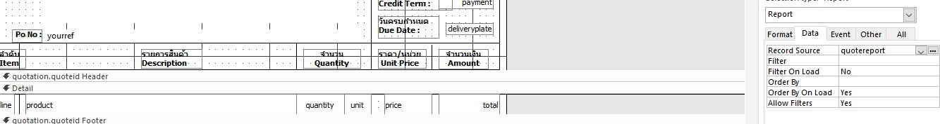

gapook
  • กระทู้: 4
ข้อมูลเพิ่มเติมครับ / ข้อมูลออกมาทุกแถว
หน้า Form ครับ
หน้า Queries
หน้า Report Design
หน้า Report View
ตอนนี้ข้อมูลออกมาทุกแถว ต้องการให้ออก Report เฉพาะที่คอลัม "ยกเลิก" ไม่ถูกติ๊กถูก รบกวนอาจารย์และผู้รู้ ทุกท่านด้วยครับ
03 พ.ค. 63 , 14:58:02
ที่คิวรี ตรงฟิลด์ "ยกเลิก" กำหนด Criteria เป็น False
