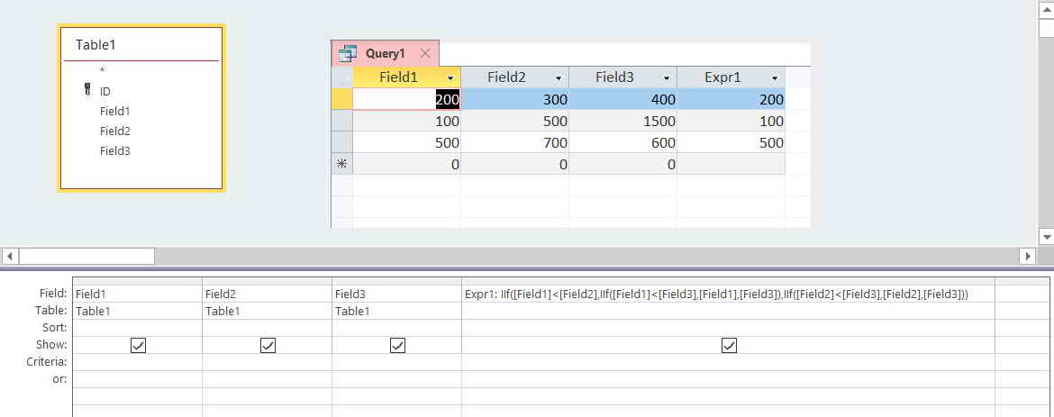

« ตอบกลับ #1 เมื่อ: 17 พ.ค. 63 , 13:57:00 »
IIf([Field1]<[Field2], IIf([Field1]<[Field3], [Field1], [Field3]),IIf([Field2]<[Field3], [Field2], [Field3]))
