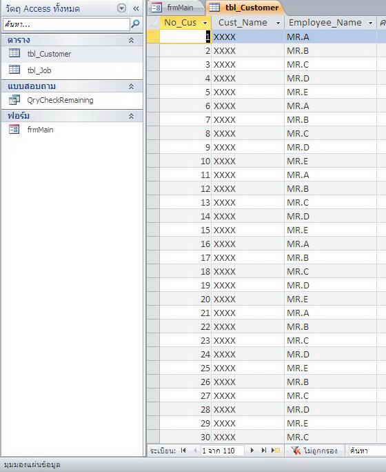

ลองดูตัวอย่างนี้นะครับน่าจะได้ข้อมูลแบบที่คุณต้องการนะ
ผมใช้การตรวจสอบโดยการนับจำนวนครั้งของการ Append ข้อมูลลงไปในตาราง customer
โดยเช็คว่าถ้า Employee ไหน asign = 0 แล้วก็ให้ลบออกไป ไม่นำไป Append ต่อครับ
โค้ดของคิวรี่ในการเช็คจำนวนการAppend ข้อมูล
SELECT tbl_Job.Employee_Name, Count(tbl_Customer.Employee_Name) AS CountCTM, tbl_Job.assign, Nz([assign],0)-Nz([CountCTM],0) AS Remaining
FROM tbl_Job LEFT JOIN tbl_Customer ON tbl_Job.Employee_Name = tbl_Customer.Employee_Name
GROUP BY tbl_Job.Employee_Name, tbl_Job.assign;
โดยจะต้องมีฟอร์มที่มีปุ่มกดให้โค้ดทำงานโดยมีโค้ดประมาณนี้ครับ
Private Sub Command0_Click()
Dim rst As DAO.Recordset
Dim IntAssign As Integer
Dim sql As String
Dim I As Long
    Set rst = CurrentDb.OpenRecordset("tbl_Job", dbOpenDynaset)
rst.MoveFirst
Do Until rst.EOF
IntAssign = rst!Assign
For I = 1 To IntAssign
If IntAssign = rst!Assign Then
sql = "INSERT INTO tbl_Customer ( Employee_Name, Cust_Name ) SELECT QryCheckRemaining.Employee_Name, 'XXXX' AS Expr1 FROM QryCheckRemaining WHERE (((QryCheckRemaining.Remaining)>0));"
DoCmd.SetWarnings False
           DoCmd.RunSQL sql
    Next
  rst.MoveNext
  Loop
  DoCmd.SetWarnings True
    rst.Close
    Set rst = Nothing

assetthai
ขอบคุณมากๆ ครับ ได้ตามจุดประสงค์ ขอบคุณครับ :love: :love: :love:
