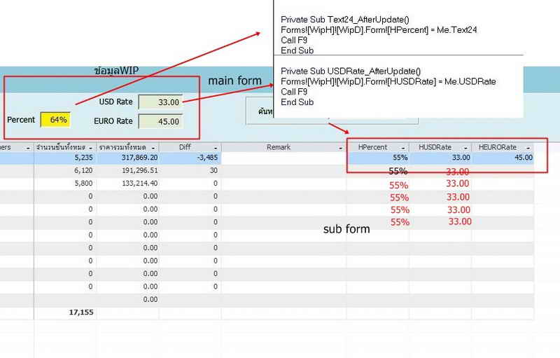

จะรบกวนสอบถามตามรูปครับ
ที่ Percent และ USDRate ของ main form ผมใส่ code ที่ event after update(ตามรูป) เพื่อนำข้อมูลที่เราป้อนลงไปนั้นไปใส่ที่ฟิวด์ HPercent และ HUSDRate ของ subform ทุกรายการเลย แต่มันได้แค่รายการเดียว คือตำแหน่งที่ cursor mouseอยู่เท่านั้น ไม่ทราบจะต้องเพิ่มcode ยังไงครับ

ประเด็นคือ Percent,USDRate และ  EURORate จะต้องมาใส่ทีหลังครับ ใส่ก่อนไม่ได้เนื่องจากเป็นขั้นตอนการทำงาน ข้อมูลรายการทั้งหมดจะถูกคีย์ก่อน
แล้วจะมีอีกคนหนึ่งมีหน้าที่มากรอก3ค่านี้ทีหลัง

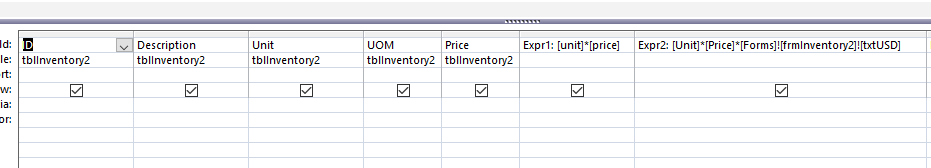

งั้นแทนจะใช้ Table ก็เปลี่ยนมาใช้ Query แทนครับ

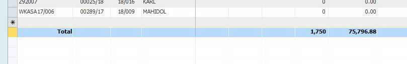

ตามฟอร์มของผมมันจะเป็น mainform กับ subform ในส่วนของsubform จะเป็น Datasheet ดังนั้นตามที่คุณOddyWriterแนะนำมันจะใช้ total ไม่ได้อะครับ
อธิบายเพิ่มเติมนะครับ สาเหตุที่ผมใช้มุมมองแบบ datasheet กับ subform เนื่องจากว่าฟอร์มของผมมีหลาย columm ผมจึ่งใช้แบบ datasheet เพื่อจะทำตรึงแนว(freez pane )ได้
รบกวนสอบถามว่า เราสามารถเลือกใช้การตรึงแนวกับ form ได้หรือเปล่าครับ

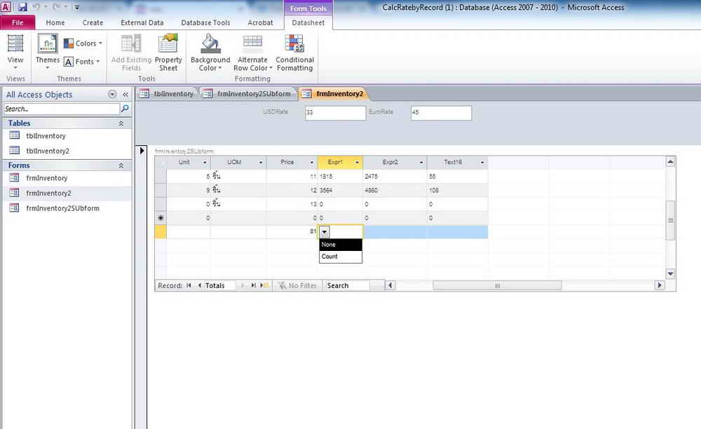

 ต้องขอโทษที่บอกไม่หมดนะครับ แล้ว Column ที่เป็น Expression สามารถSumได้หรือเปล่าครับ

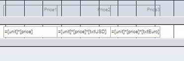

สร้างคิวรี แล้วเพิ่ม Expression แบบเดียวกับ subform
เปลียน datasource ของ subform จาก table เป็้น query ที่เราเพิ่งสร้าง
เปลี่ยน control source ของ text box เป็น expression ที่เราใส่เข้าไปในคิวรี

ทำตามที่คุณOddyWriter แนะนำได้แล้วครับ ขอบคุณมากนะครับ
