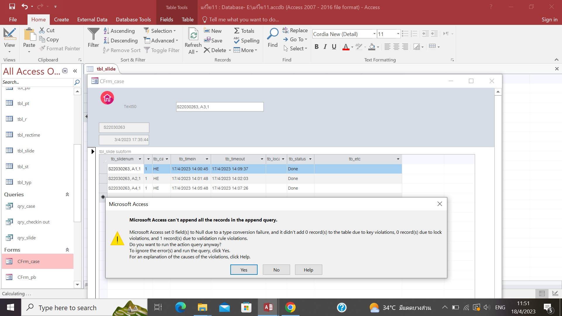

Private Sub txt0_AfterUpdate()
Dim sql As Variant
If Me.txt0 <> "" Then
DoCmd.RunSQL ("Insert into tbl_slide (tb_slidenum) values ('" & Me.txt0 & "')")
DoCmd.RunSQL ("update tbl_slide set tbl_slide.tb_timeout = Now(),tbl_slide.tb_status='Done' where tbl_slide.tb_slidenum  like'" & Me.txt0 & "'")
Me.tbl_slide_subform.Requery
อยากให้เมื่อใส่ข้อมูลลงในช่อง txt0 แล้ว ให้ไปเพิ่มข้อมูลใน ตาราง tbl slide แต่ขึ้น Error แบบข้างต้นต้องแก้ไขอย่างไรคะ

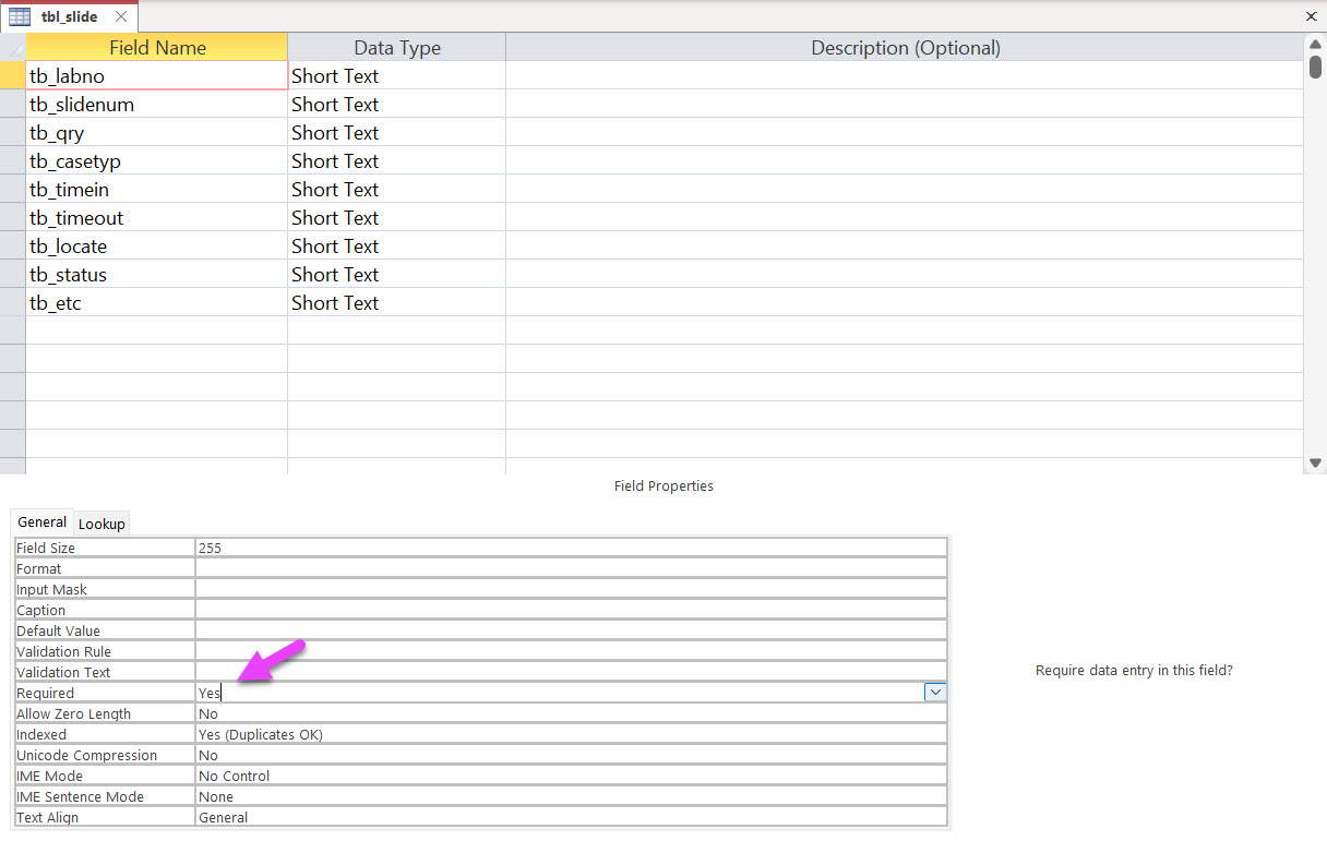

Dim sql As Variant
DoCmd.RunSQL "Insert into tbl_slide (tb_slidenum) values ('test');"
DoCmd.RunSQL "update tbl_slide set tbl_slide.tb_timeout = Now(),tbl_slide.tb_status='Done' where tbl_slide.tb_slidenum  like'" & Me.txt0 & "';"
และ
ถ้ากำหนด Require เป็น Yes แต่ไม่ใส่ข้อมูล ก็ไม่สามารถ Append ได้

ingfahm59
: insert into ช่วยตรวจสอบให้หน่อยได้มั้ยคะ
« ตอบกลับ #2 เมื่อ: 18 เม.ย. 66 , 14:02:44 »
Dim sql As Variant
และ
ขอบคุณค่ะ ทำได้แล้วค่ะ
