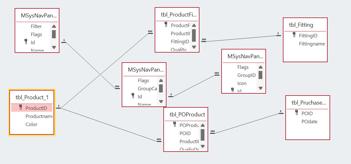

ทีนี้ผมจะสร้าง หน้าใหม่ขึ้นมาว่า frm-show คือโชว์ ProductID ทั้งหมดดังรูปครับ และ สร้าง action ให้ไป link กับ subform ข้อมูลเก่าๆ ก็มาครับ ปัญหาคือ
1.ในช่องสีเขียวสามารถแก้ได้
2. ในช่องสีแดง (เพิ่มข้อมูล fitting ใหม่) ข้อมูลจะไม่มาครับ พอไปเช็คใน ฐานข้อมูลจริงๆ จะพบว่าไม่พบ ProductID ซึ่งตรงนี้ผมไม่ทราบว่าจะแก้ไขอย่างไร

ปัญหามาจากเรื่องของ Relationship ที่สร้างไว้ครับ จะแก้ไขอย่างไรคงต้องไปไล่ดูเอง เพราะดูเหมือนว่าเวลา Update ข้อมูล มันต้องการให้ไปทำอะไรซักอย่างกับอีกตารางนึง
ทีนี้พอเป็น Relationship แบบ 1:N มันก็จะจัดการยากหน่อย
ถ้าให้ผมแนะนำคือ ลบ Relationship ออกให้หมด จะจัดการได้ง่ายกว่าครับ

ผมลองลบ relationship แล้วครับ แต่ปัญหาก็ยังเหมือนเดิมครับ ซึ่ง ปกติเวลาจะเพิ่ม product 1 product จะมีส่วนของ fitting หลายรายการ ซึ่งอย่างที่ผมแจ้งไปถ้าเพิ่ม พร้อมกันตั้งแต่ต้นจะไม่มีปัญหาครับ   แต่ทีนี้ผมจะสร้าง form แยก product เพิ่ม สามารถแก้ fitting ทีหลังครับ แต่ในส่วนนี้มีปัญหาครับ เวลาเพิ่ม fitting แล้ว กลับไม่มาครับ

นอกจาก Relationship แล้วยังมี Subdatasheet อีก ทำให้เกิดปัญหาในการสร้างระบบนะครับ
ไม่ได้หมายตวามว่า Relationship และ Subdatasheet ไม่ดี
แต่ถ้าจะใช้งาน tools พวกนี้ ต้องวางระบบให้แน่นอนก่อน ไม่งั้นมันจะกลายเป็นการล็อคการแก้ไขครับ
ไฟล์ตัวอย่างคือสิ่งที่ผมพยายามอธิบายไปครับ
