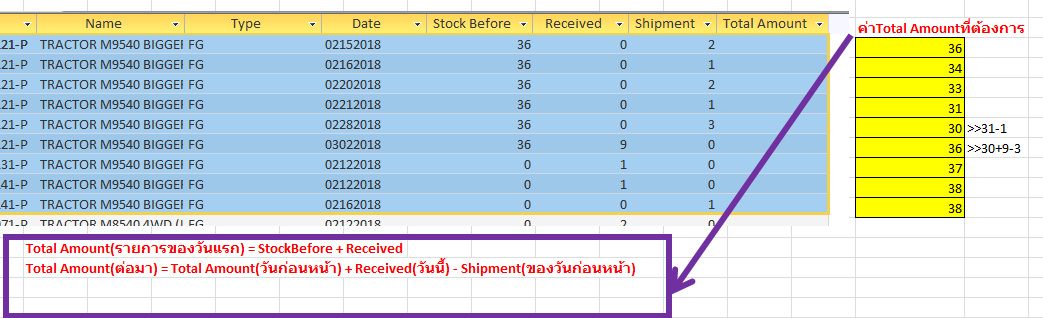

สวัสดีค่ะ
อยากทราบวิธีเขียนQuery หรือ SQL เพื่อคำนวนค่าตามรูปที่อธิบายด้านล่างค่ะ
ต้องการหาค่า ค่าTotal Amount โดยคำนวนจาก
Total Amount(รายการของวันแรก จะยกเอาฟิลด์ Stock Before มาคิด) = StockBefore + Received
Total Amount(ต่อมา จะเอาฟิวด์ตัวเองมาคิด) = Total Amount(วันก่อนหน้า) + Received(วันนี้) - Shipment(ของวันก่อนหน้า)

สมมุติเทเบิล T มีฟิลด์รายการสินค้า ItemCD, วันที่ D, ยอดยกมา BFQty, จำนวนรับเข้าในวันนั้น InQty, จำนวนจ่ายออกในวันนั้น OutQty  และมี Primary Key เป็น ItemCD, D
คิวรี่คือ
SELECT T1.BFQty+(select nz(sum(T2.InQty),0) from T as T2 where T2.ItemCD = T1.ItemCD and T2.D <= T1.D)-(select nz(sum(T2.OutQty),0) from T as T2 where T2.ItemCD = T1.ItemCD and T2.D < T1.D) AS TotalQty, *
FROM T AS T1
ORDER BY T1.ItemCD, T1.D;
ความหมายคือ
T1.BFQty
ยอดยกมา
+ (select nz(sum(T2.InQty),0) from T as T2 where T2.ItemCD = T1.ItemCD and T2.D <= T1.D)
+ ผมรวมของจำนวนรับเข้าสำหรับสินค้าเดียวกันตั้งแต่วันแรกจนถึงวันนั้น (วันของเรคอร์ดนั้น)
-  ผมรวมของจำนวนจ่ายออกสำหรับสินค้าเดียวกันตั้งแต่วันแรกจนถึงก่อนวันนั้น (วันของเรคอร์ดนั้น)
ที่ต้องใส่ฟังก์ชั่น nz( ) เพราะถ้าผลรวมนั้นไม่มีมาก่อน เช่นจำนวนจ่ายออกของวันที่น้อยกว่าวันแรก ซึ่งไม่มีค่า จะไม่ใช่ศูนย์ แต่เป็น NULL ซึ่งพอเอามาคำนวนกับค่าอื่นแล้ว จะให้ผลลัพธ์ซึ่งก็คือช่อง TotalQty ของเรคอร์ดนั้นเป็น NULL ไปด้วย ดังนั้นถ้าต้องการให้เป็นศูนย์ เราจึงต้องใส่ฟังก์ชั่น nz(... , 0) เพื่อแปลงค่า NULL เป็นศูนย์แทน

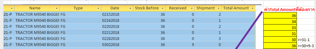

ชักงง ข้อมูลเรียงตามอะไรกันแน่ ดูเหมือนผลรวมจะไม่สนใจว่าเป็นสินค้าตัวไหน (ที่ลงท้ายด้วย 21-P, 31-P, 41-P ใช่หรือไม่) และลำดับวันที่ก่อนหลังเลย !!!
10 เม.ย. 61 , 17:12:04
Earth
> สอบถามการQuery คำนวนค่า
« ตอบกลับ #4 เมื่อ: 10 เม.ย. 61 , 17:12:04 »
ข้อมูลแยกตามItemID ค่ะ และลำดับวันที่ก่อน ไปหลัง

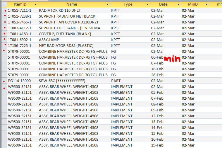

ที่ตำแหน่งสีแดง เราเปลี่ยนแหล่งข้อมูลจากเทเบิล T ธรรมดาๆที่เรียกในชื่อ T1  มาเป็น T ที่เพิ่มฟิลด์วันที่น้อยที่สุดของสินค้าตัวเดียวกันโดยเรียกชื่อว่า MinD และเรียกรวมทั้งหมดเป็น T1 เหมือนเดิม
ส่วนการจัดเรียงในตำแหน่งสีฟ้า ก็แทรก MinD เข้าเป็นฟิลด์แรกสุดของ Ordered By ของเดิมครับ
SELECT T1.BFQty
FROM (SELECT T2.*, (SELECT MIN(T3.D) FROM T AS T3 WHERE T3.ItemCD = T2.ItemCD) as MinD FROM T AS T2) AS T1
ORDER BY T1.MinD, T1.ItemCD, T1.D;

ทำตามแล้วค่ะ แต่เหมือนเรียงวันที่ แต่ไม่ได้เรียงเดือนเลยค่ะ รูปแบบวันที่ตอนimportเข้ามาเป็น 02/02/2018
แต่มาทำFormatเป็น 02/Feb/2018 ข้อมูลได้แบบนี้ค่ะ
SQL
SELECT T1.[Stock Before]+(select nz(sum(T2.Received),0) from StockMonthly_Query as T2
where T2.ItemID = T1.ItemID and T2.Date <= T1.Date)-(select nz(sum(T2.Shipment),0) from StockMonthly_Query as T2 where T2.ItemID = T1.ItemID and T2.Date < T1.Date) AS TotalAmount, *
FROM  (SELECT T2.*, (SELECT MIN(T3.Date) FROM StockMonthly_Query AS T3 WHERE T3.ItemID = T2.ItemID) as MinD FROM StockMonthly_Query AS T2) As T1
ORDER BY T1.MinD, T1.ItemID, T1.Date;
