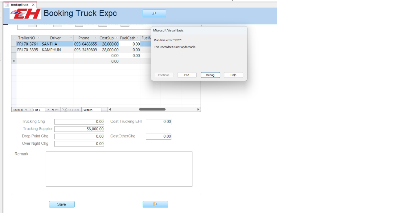

สวัสดีครับ เรื่องคือก่อนหน้านี้สามารถใส่ข้อมูลได้ทุกช่องเลยครับ แต่อยู่ๆก็ขึ้นว่า This Recordset is not updateable และบางช่องใน Subform ก็ขึ้น Field is read-only และกดปุ่ม SAVE ก็ขึ้น Run-time error 3326 พอกด debug ก็ขึ้นตามรูปครับ ส่วน code เพื่อบันทึกค่าครับ ผมแนบไฟล์มาให้ด้วยรบกวนช่วยเหลือหน่อยครับ ขอบคุณครับ

สาเหตุเกิดคุณกำหนด Record Source ของฟอร์มด้วย Query ประเภทที่ไม่สามารถ Update ข้อมูลได้
คือ Query มีทั้งแบบที่ Update ข้อมูลได้และไม่ได้
วิธีทดสอบคือเปิดคิวรีในมุมมองตารางแล้วลองแก้ข้อมูลดู ถ้าแก้ได้ก็ Update จากฟอร์มได้
วิธีแก้ไขคือเปลี่ยนคิวรีให้เป็นแบบที่แก้ไขได้ ทำง่ายๆ คือยกเลิกการ Join ข้อมูล แล้วใช้ Sub form/Main form ในการป้อนข้อมูล
วิธียากๆ คือย่อยตารางตามวิธีการ Normal Form จนถึง NF3
ข้อสังเกต
เห็นว่าบางออบเจ็กต์คุณใช้ชื่อที่มีเว้นวรรค ซึ่งจะส่งผลในระดับการเขียนโค้ด ดังนั้นแนะนำให้แก้ไขครับ
เห็นอยู่ตรง Drop Point Chg, Over Night Chg เหนือ Remark

ยังแก้ไขไม่ได้ครับ ผมสงสัยก่อนหน้านี้ใช้งานได้ครับ ใส่ข้อมูลอะไรได้หมดเลย อยู่ๆก็ไม่ได้อย่างที่ว่าครับ พอจะมีสาเหตุอื่นไหมครับ??

สวัสดีครับ เจอสาเหตุแล้วครับ พบว่า relation ไม่ได้ติ๊ก Enforce Referential Integrity ทำให้ relation type เป็น Indeterminate และพบว่าที่เป็นเพราะมีการแก้ไข Index เป็น Duplicate OK ทำให้มีข้อมูลที่ไม่ควรซ้ำมาซ้ำกันครับ ตอนนี้แก้ปัญหาได้แล้วครับ
