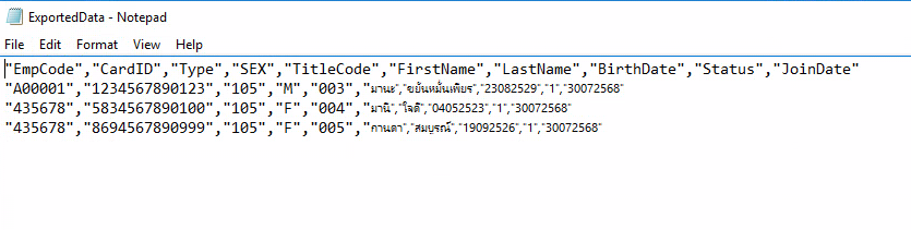

ขอสอบถามการ Export Text File ใน MS Access ต้องการ Export ข้อมูลโดยไม่เอาหัวข้อ และไม่เอาเครื่องหมาย
ข้อมูลที่ Export ออกมาเป็นแบบนี้ค่ะ
ผลลัพธ์ใน Text file ที่ต้องการคือ แบบนี้ค่ะ ให้ข้อมูลเรียงติดกัน เอาหัวข้อออก เอาเครื่องหมาย "" และ , ออก
A000011234567890123105M003มานะขยันหมั่นเพียร23082529130072568
4356785834567890100105F004มานีใจดี04052523130072568
4356788694567890999105F005กานดาสมบูรณ์19092526130072568

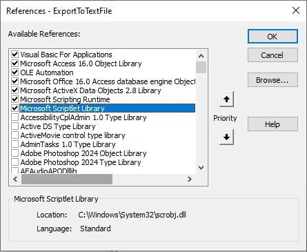

ใช้วิธีและใช้ไฟล์จากกระทู้ อ.ปิ่นณรงค์ อันนี้ครับ
->กำหนดรูปแบบของ TexT ไฟล์ ที่ ส่งออก
ไฟล์ Test.accdb ไปเพิ่ม References ตามอ.ปิ่นณรงค์ ปิด-เปิดใหม่แล้วไหง CreateTextFile ขึ้น Error ผมก็ไม่รู้  :question:
แต่ดึงเทเบิ้ล,คิวรี่ มาใส่ Database6.accdb กลับใช้งานได้
- แก้บรรทัด FF.WriteLine ... เป็นชื่อฟิลล์ของท่าน ละใช้ & ต่อๆฟิลล์ไปตามที่ต้องการ
    FF.WriteLine rs!EmpCode & rs!CardID & rs!Type & rs!SEX & rs!TitleCode & rs!FirstName & rs!LastName & rs!BirthDate & rs!Status & rs!JoinDate

โหลดไฟล์ Test ไปใหม่แล้วแค่เพิ่ม References ก็ใช้งานได้ // สงสัยตอนแรกผมคงไปแก้อะไรอย่างอื่นก่อนมันเลยเอ้อ :ouch:
Private Sub Command1_Click()
  Call MakeString
Sub MakeString()
    Dim fso As Scripting.FileSystemObject
    Dim FF As Scripting.TextStream
    Dim rs As DAO.Recordset
    Set fso = New Scripting.FileSystemObject
    Set FF = fso.CreateTextFile("D:\test1.txt", True)
    Set rs = CurrentDb.OpenRecordset("Query1")
          Do Until rs.EOF
    rs.MoveNext
          Loop
   FF.Close
