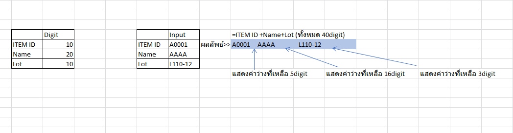

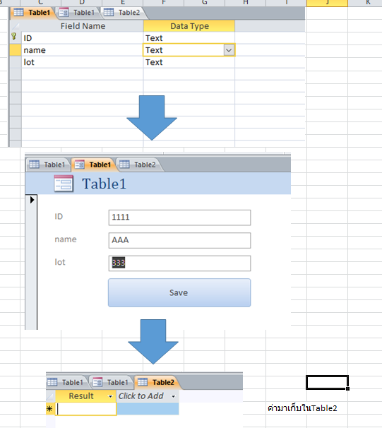

สวัสดีค่ะ
สอบถามวิธี การเก็บค่าInputตามDigitที่กำหนดไว้เพื่อนำไปทำQR Codeค่ะ
ตามรูปด้านล่างนี้
อธิบาย>>>
หน้าฟอร์มมีTextboxทั้งหมด 3กล่อง สำหรับInputค่า โดยมาจากตารางที่เก็บค่าคือ
ItemID >> Field size = 10
Name  >> Field size = 20
Lot >> Field size = 10
ต้องการให้inputค่ากี่Digit จะไปเก็บลงอีกTable เท่ากับDigitที่กำหนดไว้ค่ะ
เช่น ItemID >> Field size = 10 กรอกมาแค่ A0001 (5ตัว) ค่าที่ไปเก็บในอีกTableคือ A0001เคาะเคาะเคาะเคาะเคาะ ประมานนี้ค่ะ

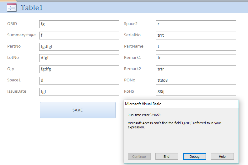

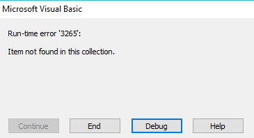

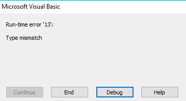

สอบถามตรงError ตรงนี้เกิดจากอะไรหรอคะ
Private Sub Command72_Click()
Dim l           As Integer
Dim Tx          As Variant
Dim TxCtrl      As Access.TextBox
Dim Str         As String
For Each Tx In Split("QRID, Summarystage, PartNo, LotNo, Qty,Space1, IssueDate, Space2, SerialNo, PartName, Remark1, Remark2, PONo, RoHS")
    Set TxCtrl = Forms("Table1")(Tx)
    l = CurrentDb.TableDefs("Table1")(TxCtrl.ControlSource).Size
    Str = Str & Left$(TxCtrl & Space(192), l)
Next
Dim rst As DAO.Recordset
Set rst = CurrentDb.OpenRecordset("Table2")
    rst.AddNew
    rst!Result = Str
    rst.Update
28 พ.ค. 61 , 14:02:45
: การเก็บค่าInputตามDigitที่กำหนดไว้
« ตอบกลับ #7 เมื่อ: 28 พ.ค. 61 , 14:02:45 »

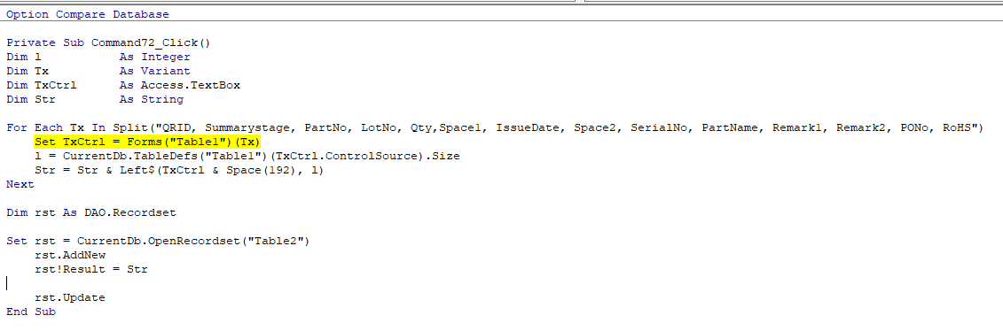

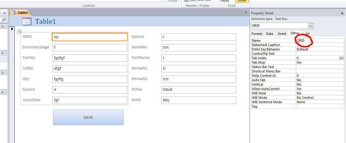

ชื่อเท็กซ์บ็อกซ์บนฟอร์มน่าจะไม่ใช่ชื่อ QRID ครับ
28 พ.ค. 61 , 14:08:22
Earth
« ตอบกลับ #8 เมื่อ: 28 พ.ค. 61 , 14:08:22 »
ใช้ชื่อQRIDค่ะ
**พอลองลบฟิลด์ที่เออเร่อออกจากตาราง และฟอร์ม มันก็มาเออเร่อฟิลด์ถัดมาเหมือนกันค่ะ
« แก้ไขครั้งสุดท้าย: 28 พ.ค. 61 , 14:10:54 โดย Earth »
28 พ.ค. 61 , 14:17:18
« ตอบกลับ #9 เมื่อ: 28 พ.ค. 61 , 14:17:18 »

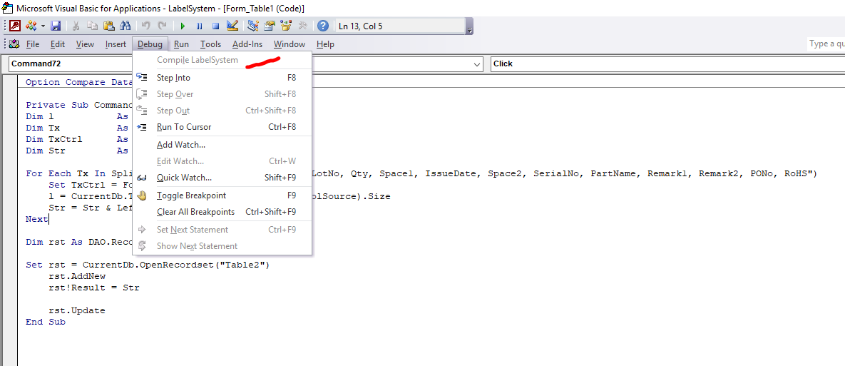

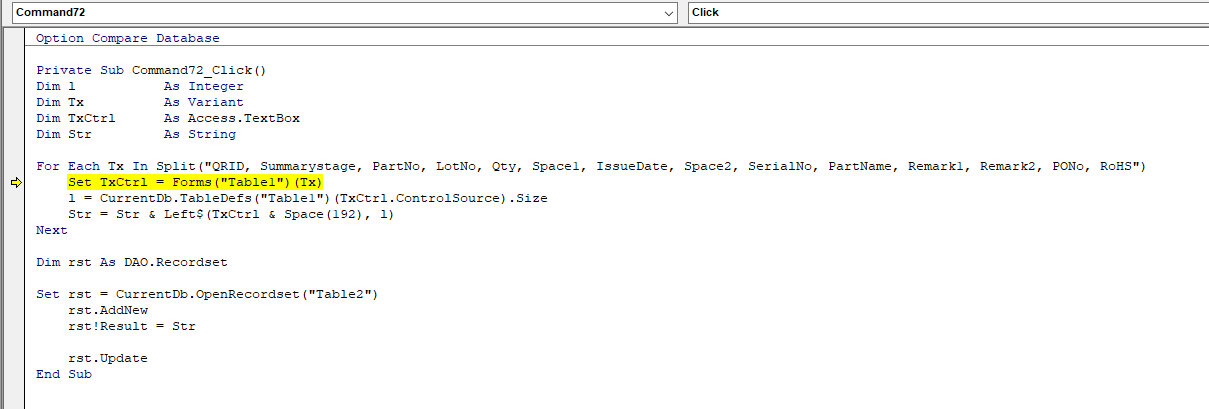

ลองทำการ compile โค้ดดูว่าจะมี error แสดงออกมาที่ไหนหรือไม่ครับ (ใน VBA Editor เมนู Debug > Compile ...)
28 พ.ค. 61 , 14:28:38
Earth
« ตอบกลับ #10 เมื่อ: 28 พ.ค. 61 , 14:28:38 »
Compile ใหม่ไม่ได้ค่ะ
แต่ตอนError กด DebugดูเจอErrorแบบนี้ค่ะ
28 พ.ค. 61 , 14:34:01
« ตอบกลับ #11 เมื่อ: 28 พ.ค. 61 , 14:34:01 »
compile เป็นตัวจางหมายถึงหลังการแก้ไขโค้ดครั้งหลังสุด ได้ผ่านการ compile มาแล้ว

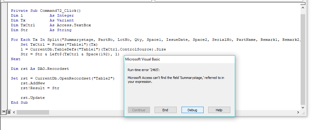

28 พ.ค. 61 , 15:16:24
« ตอบกลับ #15 เมื่อ: 28 พ.ค. 61 , 15:16:24 »
ผมไม่ได้มองด้านท้ายของบรรทัด split( ... ) คุณลืมเติมส่วนหลังไป ต้องเป็น split(".....",",") และลิสท์ของชื่ออย่ามีช่องว่างก่อนหรือหลังชื่อฟิลด์ครับ ให้เป็น  QRID,Summarystage,PartNo ติดๆกันไปเลย
28 พ.ค. 61 , 15:26:19
Earth
« ตอบกลับ #16 เมื่อ: 28 พ.ค. 61 , 15:26:19 »
อ่อ แก้แล้วค่ะ Error
โค้ด
Dim l           As Integer
Dim Tx          As Variant
Dim Str         As String
For Each Tx In Split("QRID,Summarystage,PartNo,LotNo,Qty,Space1,IssueDate,Space2,SerialNo,PartName,Remark1,Remark2,PONo,RoHS", ",")
Next
    rst.AddNew
    rst!Result = Str
    rst.Update
28 พ.ค. 61 , 15:40:00
ตอบกลับ #17
« ตอบกลับ #17 เมื่อ: 28 พ.ค. 61 , 15:40:00 »
เท็กซ์บ็อกซ์ด้านขวา เป็นชื่อ Text... ทั้งนั้นเลย ต้องแก้ให้เป็น Space2,SerialNo,...
