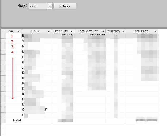

รบกวนสอบถามครับ ผมมีฟอร์มสรุปยอดขายแต่ละลูกค้าที่สร้างมาจาก query โดยต้องการให้ฟิวด์ No. runตัวเลขให้อัตโนมัติ โดยไม่ว่าเราจะกรองค่าจากมากไปหาน้อย หรือน้อยไปหามาก ก็ให้เรียงลำดับจาก 1 แถวแรกเสมอ ( ข้อมูลลูกค้าหลังจาก group แล้วมีไม่มากครับ ประมาณไม่เกิน 30 ลูกค้า ซึงก็คือมีข้อมูลบนฟอร์มนี้ไม่เกิน 30 แถว )

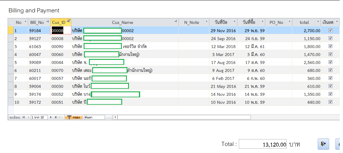

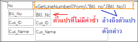

ใน query ที่ดึงออกมาตามรูปนั้นมีข้อมูลอื่นที่เป็นข้อมูลที่ไม่มีค่าซ้ำเช่น เลขที่บิล,เลขที่... อีกใหมถ้ามีในมุมมองออกแบบใส่มันเข้ามาแล้วไม่อยากให้ใครเห็นค่อยไปสั่งซ้อนในมุมมองแผ่นข้อมูลก็ได้
หรือไม่มีข้อมูลอะไรที่ไม่มีค่าซ้ำกันถ้าจะทำตามวิธีนี้ก็ไปทำให้มีครับ
จากนั้นในกล่อง No ตามรูปใส่โค้ด
=GetLineNumber([Form],"Bill_no",[Bill_No])
ก็จะได้เลข No โดยอัตโนมัติ
