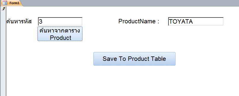

สวัสดีครับ เราสามารถใช้ Function Dlookup เพื่อค้นหาข้อมูลจากตารางเป้าหมายได้ครับ
ผมยกตัวอย่าง
Me.textbox2 = DLookup("ProductName", "Product", "ProductCode='" & Forms!Form1!textbox1 & "'")
ส่วนใน Function กำหนดดังนี้ DLookup("Fieldที่ต้องการแสดงผลลัพท์", "ตารางที่เราต้องการ", "เงือนไขคือ Field ProductCode ในตาราง = ='" & Forms!Form1!textbox1 & "'")
Forms!Form1!textbox1 คือการกำหนดไปที่ textbox1 ที่เราจะกรอกค้นห้าข้อมูล
ในคำสั่งนี้คือ ถ้าเรากำหนด รหัสของสินค้า และสั่งค้นหา ถ้ารหัสที่เราระบุใน textbox1 ตรงกับ Field ProductCode ในตาราง Product
ก็จะแสดงชื่อของ ProductName ออกมา

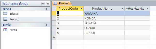

สมมุติข้อมูลในตาราง Product เป็นแบบนี้นะครับ
เมื่อเราต้องการค้นหา รหัสเลข 3 เราก็กรอกเลข 3 ใน textbox1 แล้วกดค้นหาจะได้ ProductName ดังรูป

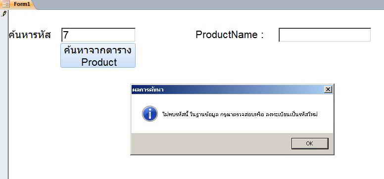

แต่ถ้ากรณีรหัสที่เรากรอกลงไปยังไม่มีการลงทะเบียนไว้นั้นจะมีแจ้งเตือนให้เราทราบเพื่อจะได้ลงทะเบียนใหม่ดังรูป

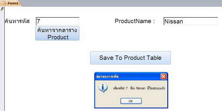

และเมื่อลงทะเบียนใหม่เสร็จแล้วคำสั่งที่จะ Add new รหัสและชื่อใหม่ ในตาราง Product ใส่คำสั่งที่ปุ่ม บันทึก ดังนี้
Sub AddNewToProductTable()
On Error GoTo Err_Err
    Dim DB As Database
    Dim rs As Recordset
    Set DB = CurrentDb()
    Set rs = DB.OpenRecordset("Product", dbOpenDynaset)
    rs.AddNew
    rs![ProductCode] = Me.textbox1
    rs![ProductName] = Me.textbox2
    rs.Update
Exit_err:
        Exit Sub
Err_Err:
        MsgBox Error$
        MsgBox "Error, ( Add NewProduct)!", vbExclamation, "แจ้ง"
        Resume Exit_err
ที่ปุ่ม Save Event onclick
ใส่ไปว่า Call AddNewToProductTable()

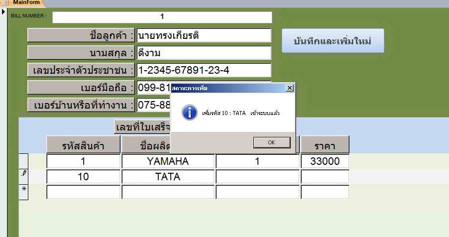

สวัสดีครับ การอ้างอิง ตัว Control textbox ถ้าเป็นฟอร์มหลักก็สามารถอ้างอิง me.textbox1 หรือ ใน Dlookup  Forms!ฟอร์มหลัก!textbox1 ได้เลย
แต่เมื่อเป็น SubForm ต้องอ้างอิงเริ่มจาก ฟอร์มหลักไปหาฟอร์มรอง แบบนี้ครับ Forms!ฟอร์มหลัก.ฟอร์มรอง!textbox1
จากตัวอย่างเดิมถ้าท่านจะอ้างอิง Function Dlookup ต้องใส่แบบนี้ครับ
Me.textbox2 = DLookup("ProductName", "Product", "ProductCode='" & Forms!MainForm.SubForm!textbox1 & "'")

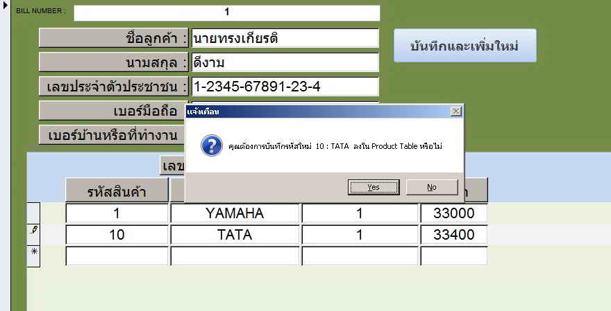

แต่ผมได้ออกแบบใหม่ให้ท่านลองพิจารณาดูคือ เมื่อเรากรอกรหัสใหม่ที่ไม่มีใน ตาราง Product ก็ให้แจ้งเตือน
และเมื่อใส่รหัสและกำหนดชื่อใหม่เรียบร้อยแล้ว เมื่อกด Enter หรือ กด Tab ไปที่ textbox ตัวต่อไปจะมีข้อความสอบถาม ถ้ากดใช่ ก็จะสั่งให้มันบันทึกเก็บไปในตาราง Product ให้เราเลย
เมื่อกด YES
ตัวอย่างด้านล่างครับ

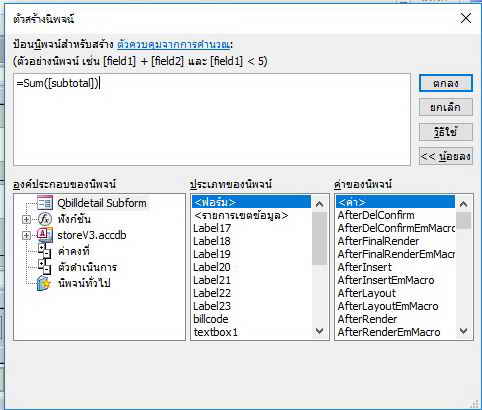

ถ้าต้องการผลรวม ทำได้ไหมครับ
ตามรูปในโพสแรก ต้องการให้มี ช่องผลรวมของทุกรายการ ต่อท้าย
ช่องนี้ไม่ต้องบันทึกในตารางก็ได้ แค่โชว์ผลรวมในหน้า form เฉยๆ

รบกวนอีกครับ
Sub CalTotal()
Me.Total = CDbl(Nz(Me.Amount, 0)) * CDbl(Nz(Me.Price, 0))
Me.Text37.Requery
ช่่วยอธิบาย
CDbl(Nz  คืออะไร
.Requery คืออะไร
08 มิ.ย. 61 , 21:24:03
รบกวนอีกครับ
Sub CalTotal()
Me.Text37.Requery
ช่่วยอธิบาย
CDbl(Nz  คืออะไร
.Requery คืออะไร
CDbl คือ การแปลงเป็น double ใช้กรณี ที่ข้อมูลเป็น text หรือจำนวนเต็ม หรืออื่นๆ เมื่อกำหนด double ก็จะได้ค่าเป็นจำนวน มีทศนิยมด้วย
.Requery คือ การสั่ง แสดงผลใหม่เพื่อแสดงค่าล่าสุดที่เปลี่ยนแปลงไป ใช้ใน control หรือ Form หรืออื่นๆแล้วแต่กรณี
