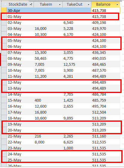

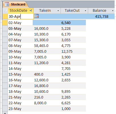

สอบถามQuery เพื่อให้ได้ข้อมูลที่แสดงวันที่(ทุกวัน)ของ1เดือน  ผลลัพธ์ตารางที่ได้คือ
จากQueryด้านบนต้องการนำมาเพิ่มวันที่ที่ไม่มีในข้อมูลนี้ให้ครบ1เดือนตามรูปนี้ค่ะ
จากรูปวันที่ไม่มีข้อมูล Takein Take outจะแสดงวันที่ด้วย เป็นค่าว่าง  (ค่าที่เพิ่มในกรอบแดง)
ส่วนค่า Balance แถวแรกมาจากยอดยกมา
ค่า Balance ถัดมามาจากค่าBalance ก่อนหน้า + Takein(วันปัจจุบัน) - TakeOut(วันปัจจุบัน)ค่ะ

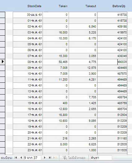

อันตอนต่อไป กำหนด วันที่ โดยรันวันที่ลงมา ผมใช้ การสร้างตาราง ขึ่นมามี 365 วัน ตัวอย่างคำสั่ง สร้างตารางที่จะเก็บไว้ชื่อ TempDate365 ตั้งชื่อ Field ว่า Stockdate
บน Module
Option Compare Database
Public Sub MakeDate365(Optional ByVal pYear As Integer, _
        Optional ByVal pTable As String = "TempDate365", _
        Optional ByVal pField As String = "Stockdate")
    Dim db As DAO.Database
    Dim dte As Date
    Dim dteLast As Date
    Dim intYear As Integer
    Dim rs As DAO.Recordset
    Dim strMsg As String
On Error GoTo ErrorHandler
    intYear = IIf(pYear = 0, Year(Date), pYear)
    dte = DateSerial(intYear, 1, 1)
    dteLast = DateSerial(intYear, 12, 31)
    Set db = CurrentDb
    Set rs = db.OpenRecordset(pTable, dbOpenTable, dbAppendOnly)
    Do While dte <= dteLast
        rs.AddNew
        rs.Fields(pField).Value = dte
        rs.Update
        dte = dte + 1
    Loop
    rs.Close
ExitHere:
    On Error GoTo 0
    Set rs = Nothing
    Set db = Nothing
    Exit Sub
ErrorHandler:
    strMsg = "Error " & Err.Number & " (" & Err.Description _
        & ") in MakeDate365"
    MsgBox strMsg
    GoTo ExitHere
สร้างคิวรี่ใหม่ ชื่อ  StockQuery2
กำหนดค่าดังนี้
SELECT TempDate365.StockDate, IIf(IsNull([Takein]),0,[Takein]) AS Take_in, IIf(IsNull([Takeout]),0,[Takeout]) AS Take_out, (select  [BeforeQty] from [StockBeforeQuery] ) AS Before_Qty
FROM StockQuery RIGHT JOIN TempDate365 ON StockQuery.StockDate = TempDate365.StockDate
WHERE (((TempDate365.StockDate) Between [forms]![Main]![StockBefore] And [forms]![Main]![EndDate]));
ที่คิวรี่ตัวต่อไป ชื่อ StockQuery3
SELECT T1.[Before_Qty]+(select nz(sum(T2.Take_in),0) from StockQuery2 as T2 where  T2.StockDate <= T1.StockDate)-
(select nz(sum(T2.Take_out),0) from StockQuery2 as T2 where T2.StockDate <= T1.StockDate) AS TotalQty, *
FROM StockQuery2 AS T1
ORDER BY T1.StockDate;
ผลลัพท์ที่ได้
ตัวอย่างด้านล่าง
