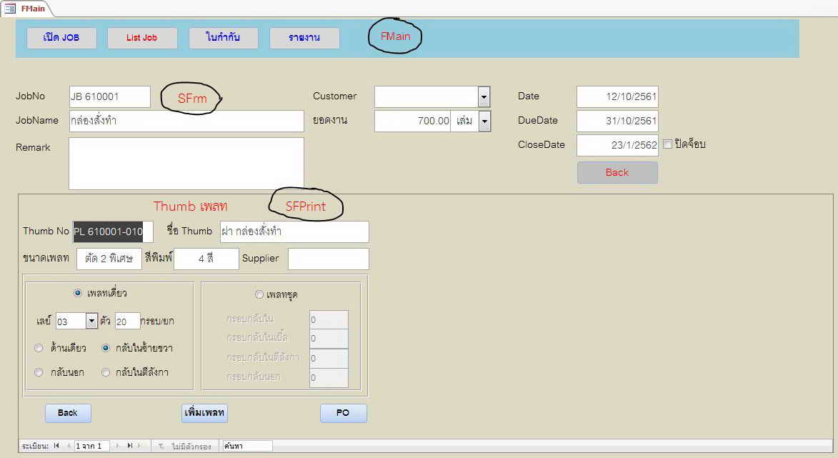

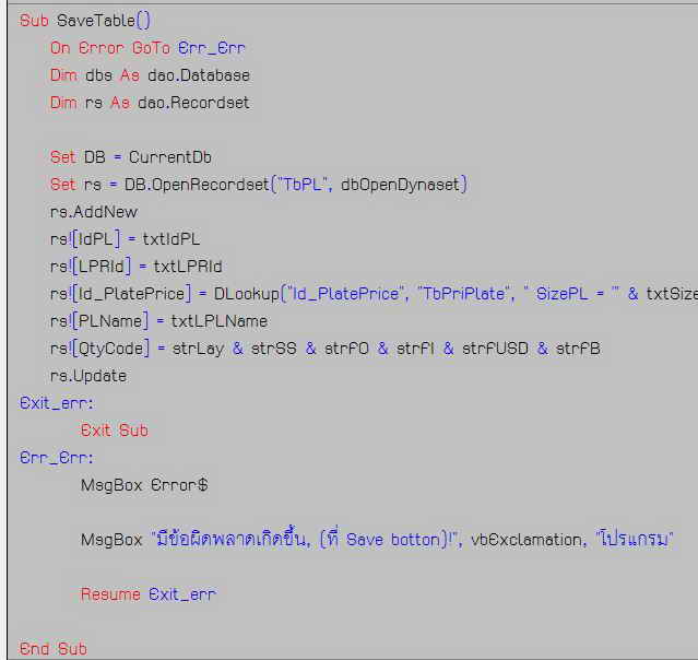

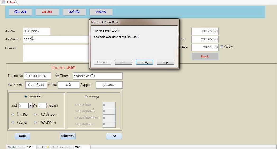

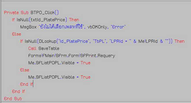

ปัญหาของผมคือ ฟอร์มย่อยสองฟอร์มคล้ายๆกัน Code คล้ายๆกัน Recordsource คล้ายๆกัน ฟอร์มนึงสามารถรีคิวรี่ได้ อีกฟอร์มไม่สามารถรีคิวรี่ได้
เมื่อเลือกค่าจาก Combobox(อยู่หลังTextBox) แล้วคลิกที่ PO จะทำการเซฟRecord แล้วรีคิวรี่ฟอร์มย่อย
แจ้งerror
SaveRecord
Requery

Error น่าเกิดจาก Event ของ CBSupPL_AfterUpdate() หรือเปล่าครับ รออาจารย์ท่านอื่นมาช่วยอีกแรง  :sweat: :sweat: :sweat:

ไฟล์ที่คุณส่งมา ผมเปิดแล้วติด Error ตั้งแต่ตอนเปิดฟอร์ม SFPOPL เลยครับ
ผมไม่อยากไล่ Code นะครับ ก็เลยใช้การวิเคราะห์เอาจากรูปที่คุณแจ้งไว้ในตอนแรก แล้วดูเฉพาะ Code ส่วนที่เกี่ยวข้อง
1. จาก Error แจ้งว่าต้องป้อนข้อมูลเข้าไปในฟิลด์ IdPL ของตาราง TbPL แสดงว่าไม่มีการป้อนข้อมูลเข้าฟิลด์นี้ ถึงได้เกิดปัญหา
2. พอไปเช็คใน Form_Load ของฟอร์มนี้ ก็สะดุดที่
  Me.txtIdPL = strThmbFind + "0"
3. ปัญหาคือ ผมหา  strThmbFind ไม่เจอว่าอยู่ที่ไหน เห็นแต่กำหนดเป็น Public ไว้ที่ Module1
ปัญหาน่าจะมาจากตรงนี้นะครับ
แก้ได้แล้วครับ เกิดจาก Combobox จริงๆด้วยครับ
ขอบคุณอาจารย์ทุกท่านมากๆครับ
