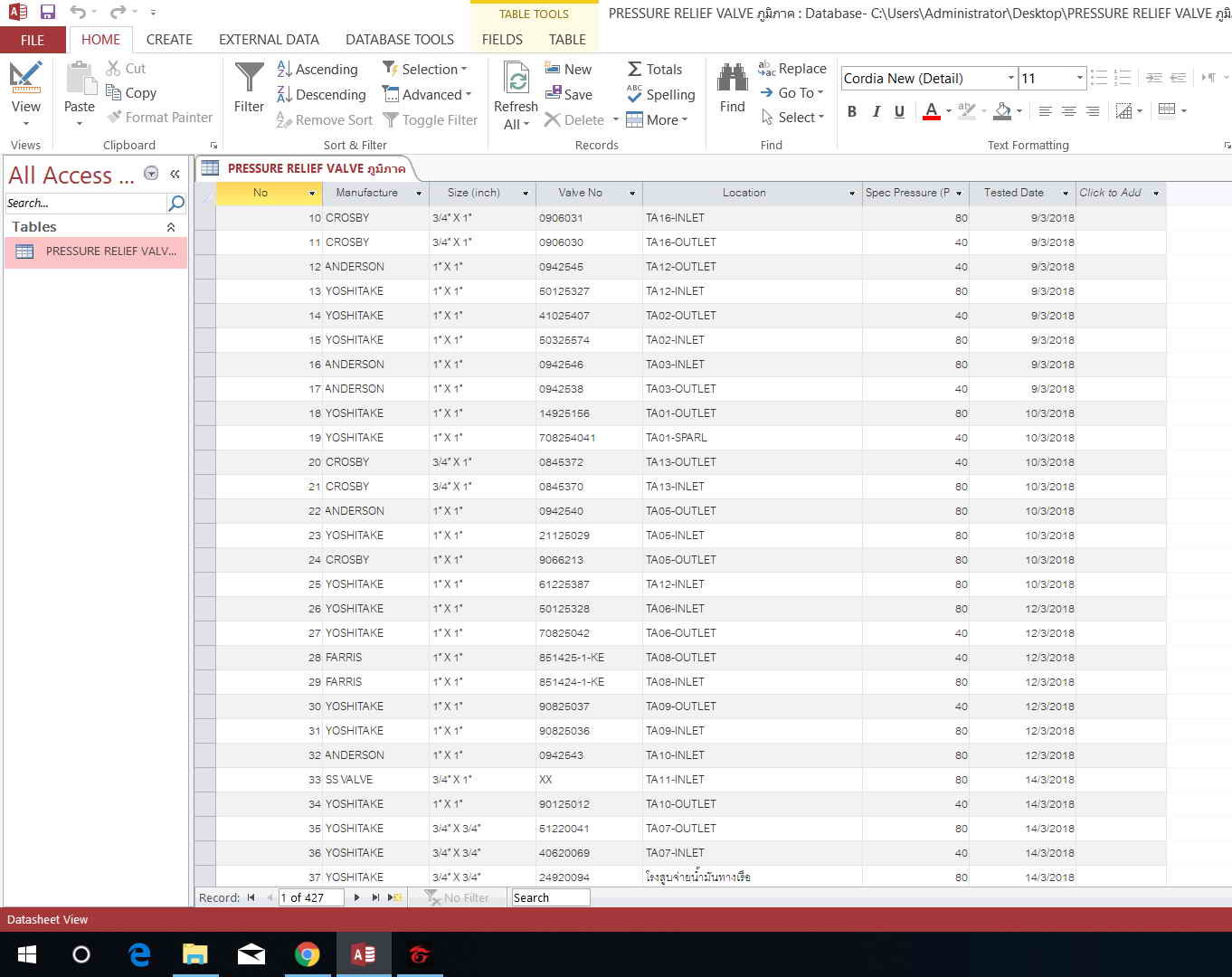

มีข้อมูลอยู่เป็น table หน้าตาตามภาพครับ ตรง test date อะครับ จะบอกวันที่เช็คอุปกรณ์ โดยอุปกรณ์ ในงานผมคือจะมีการตรวจเช็ค ปีละครั้ง
ทีนี้ ผมต้องการให้แจ้งเตือนว่าให้ไปตรวจอุปกรณ์ เมื่อกลับมา date นี้ในปีถัดไปอะครับ
ข้อมูลเป็น table ไม่ใช่ form อะครับ เลยสงสัยว่าจะทำได้มั้ยครับ
การใส่ code อะไรใส่ตรงไหน ใช้ยังไงไม่ทราบเลยครับ พึ่งหัดใช้โปรแกรมนี้ครับ
ยังไงขอบคุณล่วงหน้าและรบกวนทุกคนที่สะดวกหน่อยครับ :grin:
