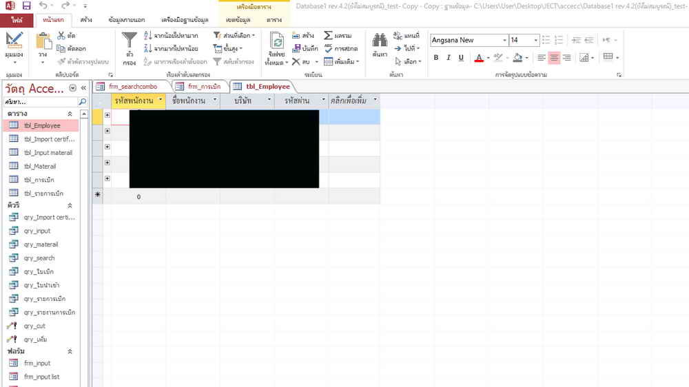

แล้วส่วนเรื่องการล็อคอิน ต้องสร้างตารางใหม่หรอคะ
อันนี้เป็นฟอร์มทำการเบิกค่ะอันนี้เป็นตารางข้อมูลรหัสผ่านและยูสเซอร์ เราไม่สามารถตั้งค่าจากตารางนี้ได้หรอค่ะ
