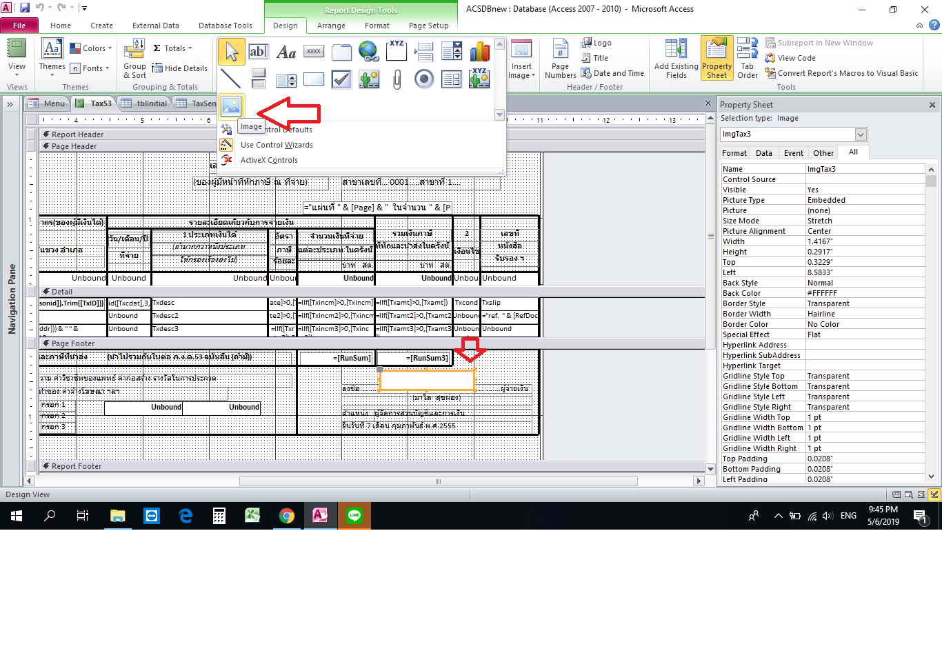

ถ้าเราสร้างกรอบป้ายชื่อ ที่อยู่ logo เพื่อ link กับทุก report เพื่อทำหัวอินวอยซ์ มีวิธีทำอย่างไรไม่ให้กรอบคงที่ ไม่ลดไม่เพิ่ม
06 พ.ค. 62 , 21:59:55
sjs
ใส่กรอบรูปกำหนดที่อยู่ไฟล์
ในภาพตัวอย่างใช้ภาพลายเซ็นใส่ไว้ในท้ายรายงาน
ส่วนจำนวนข้อมูลในรายงานก็กำหนดจำนวนบรรทัดจะให้แสดงกี่บรรทัด
ก็จะได้รูปแบบหน้าทีเป็นแบบเดียวกันครับ

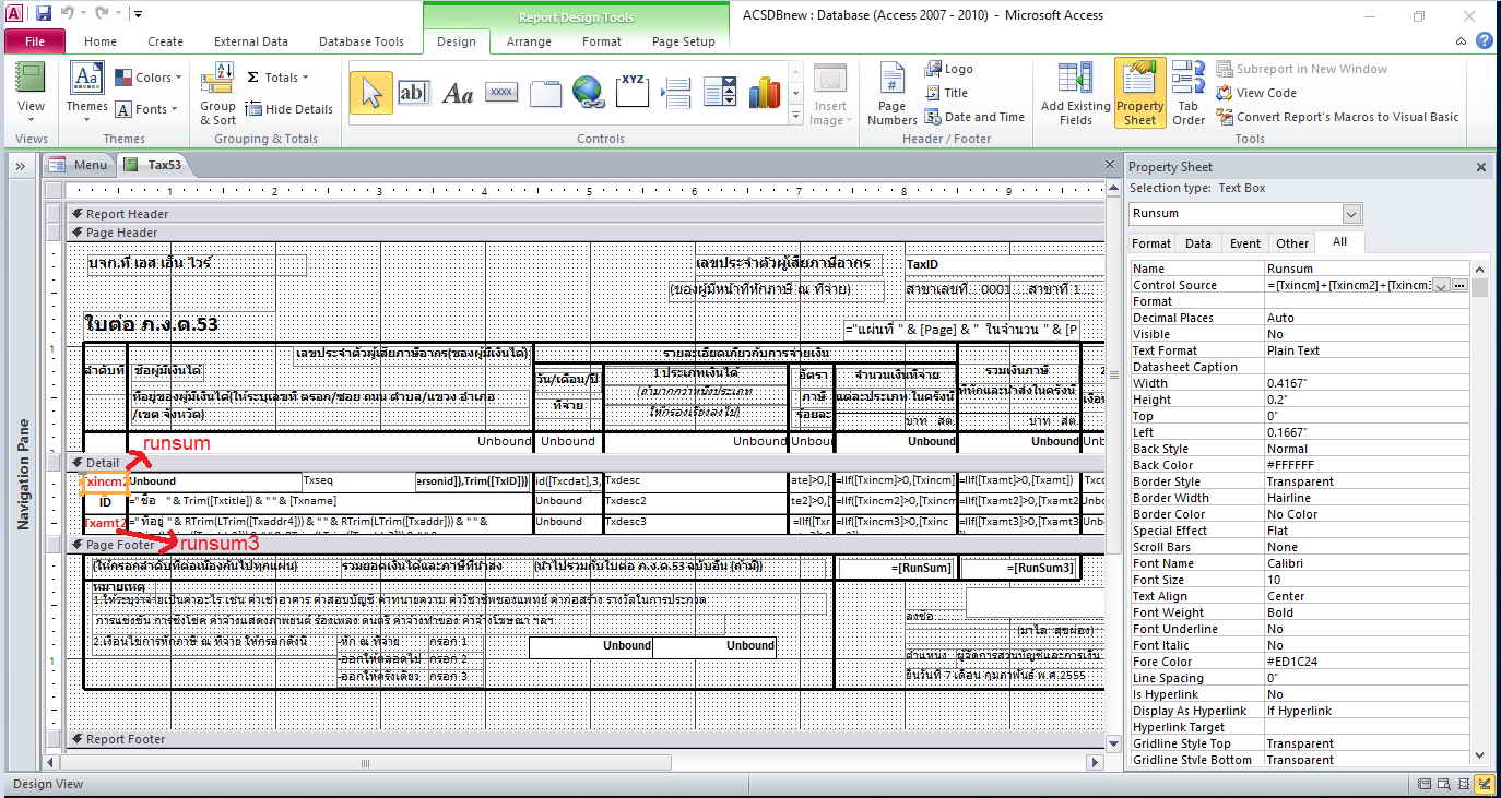

พอดีเห็นใน report ของท่านมีการรวมยอด ขออนุญาตถาม การรวมยอด"จำนวนเงินที่จ่าย"  "รวมยอดภาษี" ที่ page footer  ใชคำสั่ง (run sum)  ถ้าเป็น access 2003 หรือ 2007 ใช้คำสั่งอะไรครับ
07 พ.ค. 62 , 09:13:48
sjs

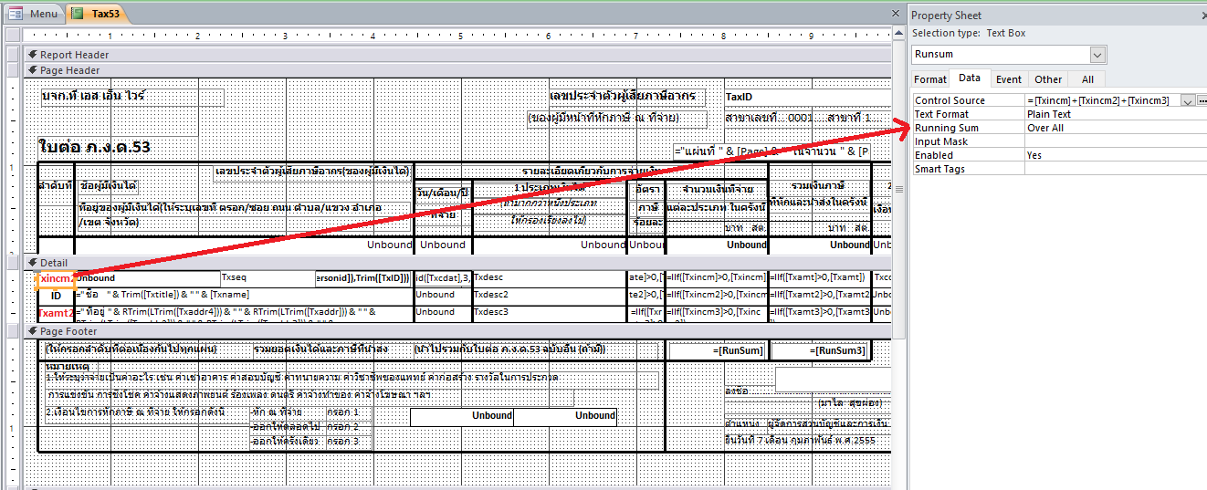

หน้าออกแบบรายงาน
กำหนดให้รวม Property Sheet : Running Sum = Over All

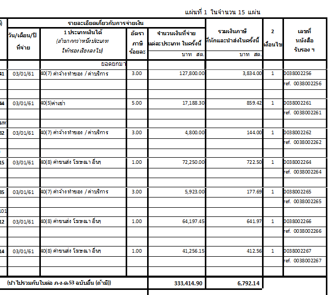

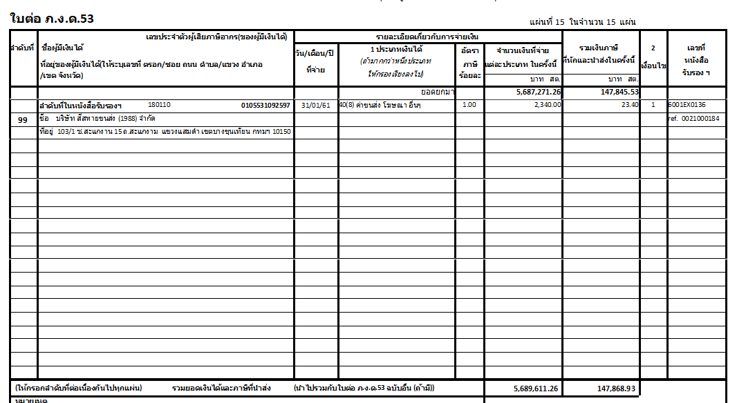

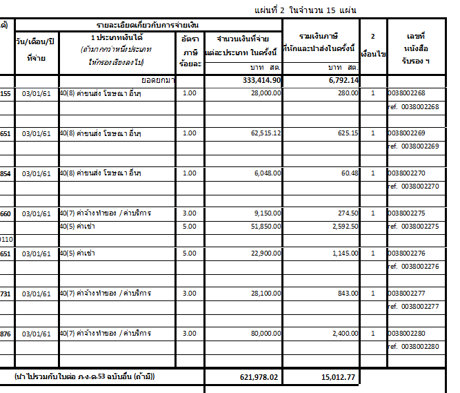

ภาพตัวอย่างรายงานที่ได้ ขอตัดเป็นภาพมาให้ดูนะ
ภาพที่ 1 หน้าแรก
ภาพที่ 2 จะได้ยอดยกมาและยอดรวม
และหน้าสุดท้ายก็จะได้ยอดรวมครับ
