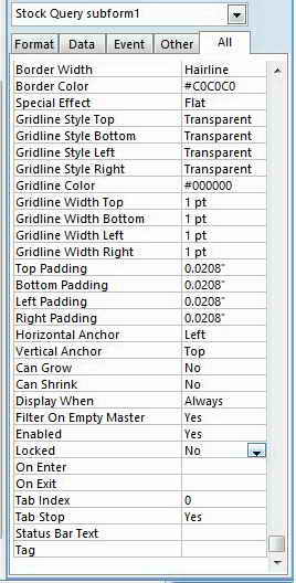

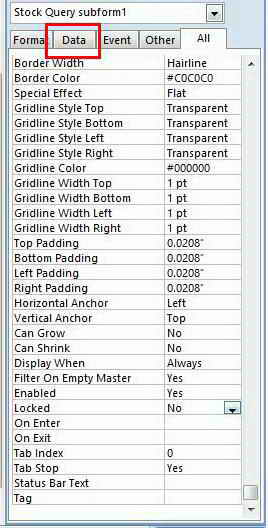

พี่ปิ่นณรงค์ รบกวนอีกทีค่ะ  ต้องเลือกที่ตัวไหนคะ  มาที่ property ของ Subform1 ถูกต้องแล้วหรือยังคะ

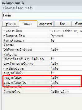

เลือก Tab Data แล้วแก้
Allow Deletions: NO
Allow Edits: NO
กดตรงนี้
กำหนดที่ tab data

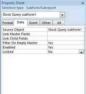

ไม่มีอ่ะคะ  เกี่ยวรึป่าวคะ Subform อ๋อยสร้างจาก Query  ใส่คำสั่ง ก็ Error!! ค่ะ

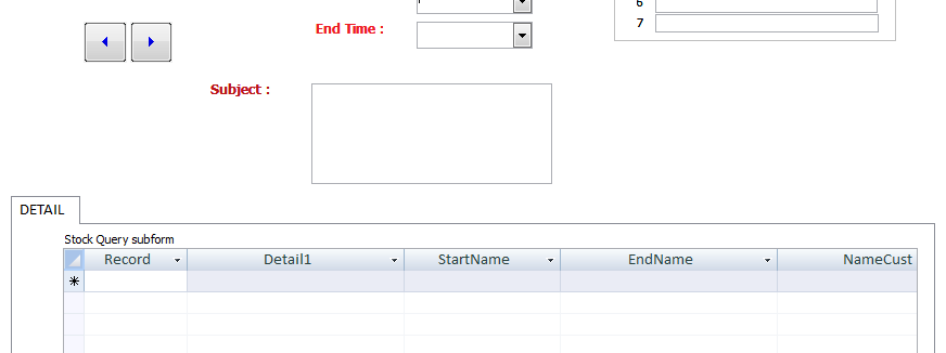

รบกวนสอบถามเพิ่มเติมค่ะ คือว่าก่อนนั้นข้อมูลคีย์ในฟอร์มหลัก แล้วฟอร์มย่อยก็จะโชว์ข้อมูลตามฟอร์มหลัก แต่ตอนนี้ฟอร์มย่อยในหน้าฟอร์มหลักไม่โชว์ข้อมูลค่ะ  แต่ถ้าเปิดฟอร์มย่อยขึ้นมาดูก็มีข้อมูลทั้งหมดเหมือนที่ฟอร์มหลักคีย์ลงทุกอย่างเลยค่ะ ไม่ทราบว่าต้องไปตรวจสอบดูหรือว่าผิดพลาดตรงไหนคะ ขอบคุณค่ะ

มีรูปภาพหรือเปล่าครับ
หรืออาจใช้ การ Requery เพื่อแสดงข้อมูลล่าสุดก็ได้คับ
เช่นที่ปุ่มบันทึกของฟอร์มหลัก ก็ใส่
Me.[ชื่อของซัฟฟอร์ม].Form.Requery

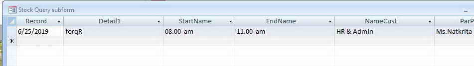

ข้อมูลในฟอร์มย่อยค่ะ
ข้อมูลที่เปิดในฟอร์มหลักไม่แสดงข้อมูลของฟอร์มย่อยค่ะ

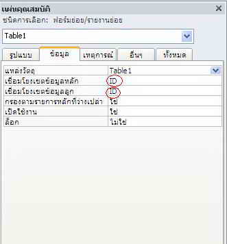

ส่งตัวอย่างชิ้นงานนั้น แนบไฟล์ มาในกล่องข้อความครับเดี่ยวผมตรวจเช็คให้
ต้องดูการกำหนด การเชื่อมโยงข้อมูลของฟอร์มหลักและฟอร์มย่อยด้วยครับ

 :grin: ใช่เลยค่ะพี่ปิ่นณรงค์  เป็นที่การเชื่อมโยงตรงนี้จิงๆด้วยแก้ไขปุ๊บ รีเฟส ข้อมูลแสดงเลยทันที ขอบคุณมากคร๊าาา
