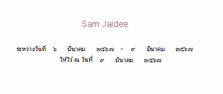

จากข้อมูลใน Table TP
ต้องการแสดงข้อมูลวันที่ใน Report 3 กรณี
กรณีที่ 1 ถ้า StartDate เป็นวันจันทร์ คือ 04/03/2024 และ EndDate เป็นวันพฤหัสบดี คือ 07/03/2024
ให้แสดงผลตามนี้ (ซึ่งในตัวอย่างที่ส่งโปรแกรมมาแสดงถูกแล้ว)
กรณีที่ 2 ถ้า StartDate เป็นวันพุธ คือ 06/03/2024 และ EndDate เป็นวันเสาร์ คือ 09/03/2024
กรณีที่ 3 ถ้า StartDate เป็นวันศุกร์ คือ 08/03/2024 และ EndDate เป็นวันอังคาร คือ 12/03/2024
ต้องการให้แสดงผลตามนี้ (ซึ่งข้อนี้ที่ต้องการสอบถามว่าทำยังไงคะ เนื่องจากวันอาทิตย์เป็นวันหยุดของพนักงาน พนักงานอบรม 4 วันเท่านั้น ตอนนี้ติดปัญหาที่กรณีนี้ค่ะ ที่ยังคิดไม่ออกว่าต้องทำยังไง ในกรณีที่พนักงานอบรมวันศุกร์ แล้วติดวันอาทิตย์ ซึ่งเราไม่นับวันอาทิตย์ รบกวนแนะนำด้วยค่ะ)
ต้องการให้แสดงผลตามนี้ค่ะ
  วันที่ ๘ มีนาคม ๒๕๖๗ - วันที่ ๙ มีนาคม ๒๕๖๗
  และ ๑๑ มีนาคม ๒๕๖๗ - วันที่ ๑๒ มีนาคม ๒๕๖๗
             ให้ไว้ ณ วันที่ ๑๒ มีนาคม ๒๕๖๗

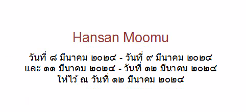

อยากให้แสดงผลแบบนี้ค่ะ ในกรณี StartDate เป็นวันเสาร์ และ EndDate คือจบวันอังคาร ไม่นับวันอาทิตย์

ขอขอบคุณมากๆนะคะ แต่ยังไม่ใช่ผลลัพธ์ที่ต้องการค่ะ ตอนนี้ติดปัญหาตรงที่ถ้าพนักงานอบรมวันศุกร์ จะไปจบที่วันอังคาร ซึ่งเวลาบันทึกเราบันทึก StartDate เป็น 08/03/2024 และวันจบ EndDate เป็น 12/03/2024 ซึ่งมีวันอาทิตย์ ซึ่งโดยปรกติเราอบรมแค่ 4 วัน แต่ทีนี้เราไม่ต้องการนับวันอาทิตย์ เลยต้องให้รายงานออกแบบนี้ เพื่อจะได้รู้ว่าพนักงานอบรมแค่สี่วันคือวันที่ 08/03/2024-09/03/2024 และ 11/03/2024-12/03/2024
ผลลัพธ์ที่ต้องการให้แสดงในรายงาน กรณีติดวันอาทิตย์

เห็นคำถามนี้น่าสนใจตรงเราสามารถใช้งานตัวแปรอาร์เรย์แบบ 2 มิติได้ เลยลองทำดู แต่ไม่รู้ว่าเข้าใจความต้องการของเจ้าของกระทู้ถูกหรือป่าวนะครับ

ผลลัพธ์ได้ตามที่ต้องการแล้วค่ะ และนำไปใช้กับงานที่ทำได้แล้วค่ะ ขอขอบคุณมากๆนะคะ แต่ถ้าเราจะแก้ไขปีเป็น พ.ศ. ละคะ ต้องแก้ตรงไหน รบกวนอีกทีค่ะ ขอบคุณค่ะ
20 มี.ค. 67 , 10:41:23
mtaccess
แก้ไขการแสดง คศ เป็น พศ ตรงไหนคะ ลองทำแล้ว ยังเป็น คศ เหมือนเดิม รบกวนแนะนำด้วยค่ะ ขอบคุณค่ะ
20 มี.ค. 67 , 13:48:20
เครื่องคอมฯผมตั้งค่าแสดงวันที่เป็น US = แสดงผลออกเป็น ๒๐๒๔ เช่นกัน
จึงลองแกะโค้ดอ.TTT แล้วแก้ตรง
tDay(o, iCount) = cThaiNumber(Day(i)) & " " & MonthNameThai(i) & " " & cThaiNumber(IIf(Year(i) = Format(i, "yyyy"), Year(i) + 543, Format(i, "yyyy")))
ให้เหลือแค่
tDay(o, iCount) = cThaiNumber(Day(i)) & " " & MonthNameThai(i) & " " & cThaiNumber(Year(i) + 543)
ได้ผลลัพธ์เป็นปี ๒๕๖๗  :love:
