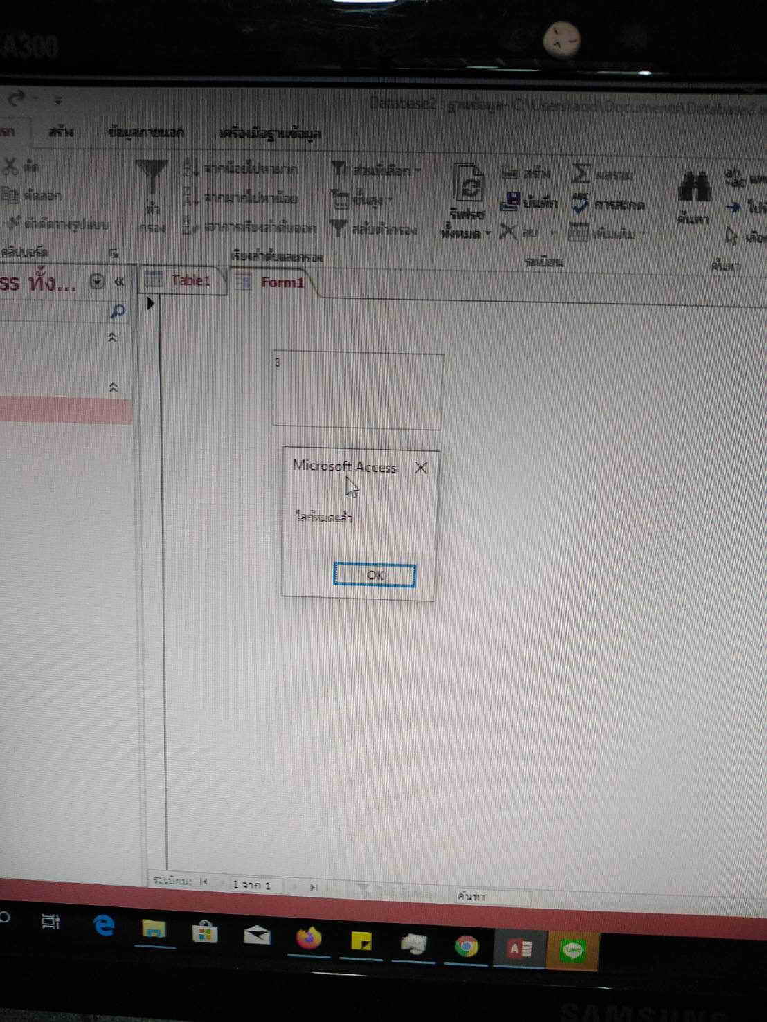

สวัสดีครับ ผมจะทำ Message Box แจ้งเตือนสินค้าหมดโดยผมทดลองแล้วใช้งานได้ปกติ แต่พอปิดโปรแกรมแล้วเปิดใหม่ภายหลัง Message จะไม่ยอมแจ้งเตือนเลยไม่ทราบเกิดจากอะไรครับ
Code -----
Private Sub Text0_AfterUpdate()
Dim Msg, Report
Msg = "สไกล้หมดแล้ว"
Report = Me.Text0
If Report < 5 Then
 MsgBox (Msg)

ขอบคุณ คุณ PNR ครับ ผมลองตามคำแนะนำครับขึ้นครับ แต่พอปิดAccess แล้วเปิดใหม่ก็ยังไม่ขึ้น  "ปัญของผมคือถ้าเขียนใหม่จะขึ้นMessageปกติครับ แต่พอผมปิดโปรแกรม Accesss แล้วเปิดขึ้นมาใหม่ Message จะไม่ขึ้นครับ ใส่ค่าตัวเลขที่ต่ำกว่า 5 แล้วกด Enter ยังไง Message ก็ไม่ขึ้นครับ" ขอบคุณครับ :cry: :cry:

ขอบคุณครับ คุณ PNR มากๆครับ สรุปได้ว่าต้องเปิด Macro ครับ (คืนนี้นอนหลับแล้วครับ) #มือใหม่ครับ   :love: :love: :love:
