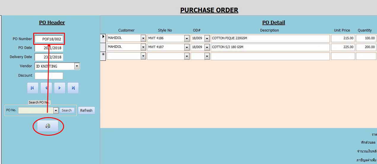

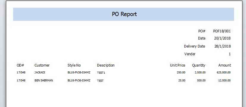

ตามรูป ผมมี POHeader(Main form) และ PO Detail (Sub form) ต้องการให้เวลาอยู่หน้า PO Numberอะไร เวลากด Print ให้ Print report เฉพาะหน้านั้นออกมาครับ ซึ่งตอนนี้จะPrint ได้เฉพาะ POF18/001(PO แรก)อย่างเดียว ส่วน PO อื่นๆไม่มีข้อมูลออกรายงานครับ มีแต่form report ว่างเปล่า

ใส่ WHERE Condition ลงในคำสั่งพิมพ์รายงาน เพื่อกำหนดเงื่อนไขในการกรองข้อมูลของรายงานที่จะพิมพ์
DoCmd.OpenReport stDocName, acNormal, , "[PO Number] = '" & Me.[PO Number] & "'"
