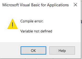

คำสั่ง Answer เกิด error
15 มี.ค. 63 , 07:40:32
อ่าน 2690 ครั้ง
pirin
« เมื่อ: 15 มี.ค. 63 , 07:40:32 »
Private Sub Command166_Click()
            On Error Resume Next
            Dim strSQL As String
            Answer = MsgBox("คุณแน่ใจเหรอว่าต้องการลบตารางคนมามอบตัวทิ้ง" & vbCrLf & "ตรวจสอบให้แน่ใจ เอาคืนไม่ได้" & vbCrLf & "กด yes = ยืนยันการลบ" & vbCrLf & "กด No = ยกเลิกการลบ", vbYesNo + vbDefaultButton2, "!!!!ลบตารางคนมามอบตัว!!!!")
            If Answer = vbYes Then
            DoCmd.SetWarnings False
            strSQL = "Delete * from m1_Total_student;"
            DoCmd.RunSQL strSQL
            MsgBox "คุณได้ลบตารางคนมามอบตัวทิ้งเรียบร้อยแล้ว" & vbCrLf & "กรุณาตรวจสอบข้อมูล", , "ผลการลบตารางคนมามอบตัว"
            DoCmd.Close
            DoCmd.OpenForm "frm_main_menu"
            DoCmd.MoveSize 300, 400, 18500, 11000
            DoCmd.SetWarnings True
            MsgBox "คุณได้ยกเลิกการลบตารางคนมามอบตัวทิ้ง", , "ยกเลิก"
แก้ไขบรรทัดไหนครับ
15 มี.ค. 63 , 08:22:34
: คำสั่ง Answer เกิด error
« ตอบกลับ #1 เมื่อ: 15 มี.ค. 63 , 08:22:34 »
เพิ่มเป็น
            Dim strSQL,Answer As String
            DoCmd.RunSQL strSQL
            DoCmd.Close
Error เกิดจาก Answer ยังไม่ได้กำหนดให้เป็นตัวแปร เลยครับ แต่มีการนำมาเรียกใช้แล้ว เลยเกิดปัญหาดังกล่าว
