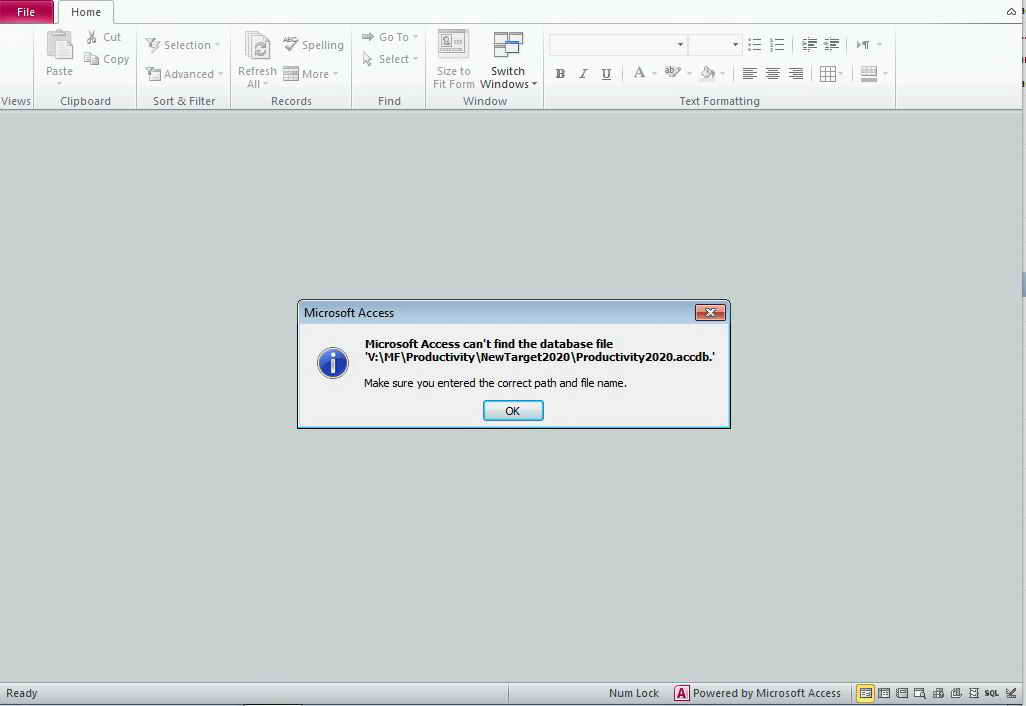

โพสปัญหาแรก ท่านแก้ปัญหาได้แล้วเนื่องจากไม่ได้สั่งเปิดฟอร์มใดๆใว้ทำให้หน้าโปรแกรมว่างเปล่า
*เหตุการณ์คือ เปิดไฟล์ > แจ้งเตือน(รูป3) > กด Open(รูป3) > หน้าโปรแกรมว่างเปล่า(รูป1)
Trust Center ใน Runtime จะไม่มีให้ตั้งค่าแต่ก็สามารถแก้ Registry โดยเพิ่ม Trusted Locations

โพสปัญหาสอง
> Runtime คนล่ะตัวกัน,คนล่ะเวอร์ชั่นใช่หรือไม่
> Runtime v.2010 ขึ้นไปตัวติดตั้งจะมีทั้งที่เป็น x86(32บิต) และ x64(64บิต) ต้องติดตั้งให้ตรงกันกับที่สร้างไฟล์มา (Access 2007 =32บิต)
> มีการดึงหรือเชื่อมโยงไฟล์อื่นหรือไม่
> รันสคริปหรือมาโครคนล่ะภาษา
> ไฟล์มีปัญหา(หรือก็คือไฟล์เสียอ่านะ)

ปัญหาที่ 1 ตอนเปิดไม่ได้สั่งเปิดฟอร์ม
ปัญหาที่ 2 ตั้งค่าภาษาไม่เหมือนกับเครื่องที่สร้างโปรแกรม
